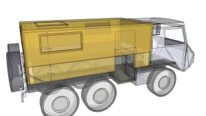

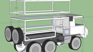

    Hallo Leute
    Bin schon seit längerem in diesem Forum am passiven mitlesen der unzähligen informativen Beiträge. - Insbesondere zum Thema Hubkabinenaufbau.
    Mittlerweile ist bei mir das Projekt soweit vorangeschritten dass ich die eine oder andere Frage habe, welche ich hier stellen will.
    Vorab will ich kurz mein Projekt vorstellen:
    Ich bin dabei auf Basis meines Pinzgauer 712 6x6 eine Hubkabine aufzubauen. Das ganze soll als Sandwichplattenkonstruktion mit Aluminium-Rahmen realisiert werden. Das ganze plane ich mit einer Plattendicke von 40 mm. Der Hub soll entweder elektrisch oder hydraulisch realisiert werden, je nachdem was wartungsfreier und zuverlässiger ist...
    Folgende Fragen beschäftigen mich momentan:
    • Wie steht es mit dem verkannten des Hubdaches beim Hoch- und Runterfahren. Wie kritisch ist das, bzw. auf was muss geachtet werden, damit dies minimiert werden kann.
    • Wie kritisch ist die Verwindung des offenen Koffers bzw. des Hubdaches da diese ja auf einer Seite nicht geschlossen sind. (Wanne bzw. Chassis des Pinzgauer ist verwindungsfrei). Hierbei befürchte ich, dass durch die offene Konstruktion es zu Rissen und Brüchen in den Seitenkanten des Hubdaches bzw. Koffers führen kann. Gibt es hier Erfahrungen ...
    • Falls jemand interessante Internetseiten zum Thema Hubkabinen Aufbau kennt wäre ich auch froh darum.
    Gruss Thomas

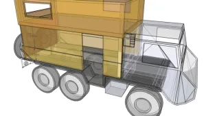

    Haí und Willkommen.
    ZU Deinen Fragen kann ich leider wenig sagen. Ich habe vor ein paar Jahren mal den Umbau eine Toyo von Markus Haase auf der Abenteuer & allrad bestaunt. Dazu gab es in irgendeiner Zeitschrift auch einen Artikel. Den könnte ich Dir ggf. raussuchen und einscannen. Da stand auch was zu dem Hubmechanismus. Ich denke, da kann man "kreativ klauen" :roll: - was der Kerl baut hat ja Hand und Fuß. Auch wenn er vielleicht nicht grad der begnadete Verkäufer ist und mir damals nicht zeigen wollte, wie das rauf und runterfährt :(
    Aber eine Anregung habe ich anch Betrachten Deiner Entwürfe.
    Die Fenster würde ich in den unteren Teil setzen und das Hubdach darüber. Damit sind sie geschützt, wenn Du fährst und man erkennt, wenn das Dach unten ist, nicht gleich das Womo. Dann bricht Dir die auch keiner sinnlos auf, nur um dann festezustellen, dass er da nicht weiterkommt.

    Hi, das ist ja mal wieder ein interessantes Projekt!
    Es gibt hier ja schon ein paar Leute die eine Hubkabine realisiert haben.
    Verkanten ist sicher ein Problem, die Frage ist halt wieviel Spiel lässt du zu zwischen den Hälften.
    Gut ist eine mechanisch synchronisierte Variante der Hubelemente, oder elektronisch zusammen geregelt.
    Viel Technik -> da kann auch viel kaputt gehen. Also denk an eine Möglichkeit des manuellen Notbetriebs.
    Zu den Fenstern, den gleichen Gedanken hatte ich auch. Aber stell doch mal einen Grundriss rein. Ich vermute mal, hinten kommt ein höhergelegtes Bett rein?

    Willkommen hier, Namensvetter.
    Der Pinzgauer ist natürlich kein Riese, wenn man davor steht, ist man als Nicht-Spezialist immer wieder erstaunt, wie klein er in Wirklichkeit ist.
    Nach den Maßen, die Du an der Seite auf den Zeichnungen eingetragen hast, ist die Kabine, hochgefahren, grad mal 1,78 hoch, außen. Die Länge, hochgerechnet, wäre dann mal 2,65 lang und um die 1,50 bis 1,60 m breit...
    Über ein Platzüberangebot kannst Du Dich wahrlich nicht beklagen....hihi..... trotzdem, ein nicht zu "lang" gewachsenes Paar sollte mit einem geschickten Grundriss durchaus gut hinkommen, Pickups sind, bis auf die Höhe (meistens) auch nicht größer. Die haben wegen des meist verwendeten Alkovens natürlich gegenüber Deinem Entwurf den Nachteil, größer im Wind zu stehen und den Schwerpunkt recht hoch zu haben. Im Gelände solltest Du eine Ecke weiterkommen, auch in ganz engen Fels- und Waldpisten.
    Der Tipp mit den Fenstern in den Innenwänden ist auf jeden Fall zu beachten, das hat in der Praxis eindeutige Vorteile.
    Wenn es zutrifft, dass Chassis/Wanne des Pinzgauers quasi verwindungsfrei ist, dann solltest Du mit Verkanten und Eckenbelastung der Kabine im Fahrbetrieb bei geschlossenem Hubdach eher keine Probleme bekommen. Beim Anheben der Kabine fürs Wohnen solltest Du allerdings auf eine ebene Abstellfläche achten, so dass keine Verschränkung auftritt. Das zweite Problem ist die Synchronisation der Hubstützen, die um Verkanten der doch recht langen Ecken zu vermeiden, absolut gleich laufen müssen.
    Das Thema könnte man mit einer mechanischen Hubvorrichtung lösen. Wenn Du 4 Spindelstangen in den Ecken hast und die mit einer umlaufenden Motorradkette unten am Boden durch einen Scheibenwischermotor antreibst, laufen die automatisch alle gleich. Aber Du musst die Kette verstecken und die Spindeln nehmen in den Ecken auch Platz ein, weil sie wegen der aufgeschweißten Ritzel und der Lager einen gewissen Abstand zur Wand haben. Und die Beschaffung dürfte etwas kompiziert sein, denn so lange Spindeln in den relativ zierlichen Abmessungen werden nicht so häufig angefertigt. Die Dimension von alten Wagenhebern mit ungefähr 3 bis 3,5 cm Durchmesser dürfte das am ehesten treffen. Ich würde auf eine Maßanfertigung durch eine CNC - Dreherei/Fräserei setzen.
    Der Leerkabinen-Wolfgang und der Picco haben mit Hydraulikstützen das Synchonisationsproblem auch gelöst, da gabs ausführliche Threads drüber auch mit Adressen, wo mans kaufen kann, wenn ich mich recht erinnere....
    Ins "unreine" gedacht.......könnte es für die obere "Schachtel" Vorteile bringen, wenn die bist ganz zum Boden gezogen würde und praktisch auf dem Chassisrand aufläge? Dann müssten allerdings die Fenster in die Außenwand.....

    Verwindung
    Bezüglich der Verwindungsfreiheit habe ich mir noch einige Gedanken gemacht und mich an alte Zeiten von unserem ersten Pinzgauer zurückerinnert. Da habe ich auch schon festgestellt, dass die hintere Türe in Extremsituationen eine Verschränkung von 1 cm aufgewiesen hat.
    Dies habe ich aus unerklärlichen Gründen bis zur jetzigen Planung komplett ausgeblendet! :? Da muss mir noch was einfallen lassen, den die Verschränkung ist zu viel um den Kofferaufbau direkt auf die Wanne zu platzieren.
    Momentan sehe ich folgende Möglichkeiten: Entweder einen in sich Selbsttragenden Koffer bauen und diesen in die Wanne stellen, den Koffer auf Silentblöcke auf die Wanne montieren oder keinen Sandwichplattenkonstruktion zu bauen.
    Hubsystem
    Bezüglich Hubsystem schwebt mir vor, dass der Luftspalt zwischen Hubdach und Koffer möglichst gering zu halten (ca 1cm). Bezüglich synchronität der Hubkolben sehe ich es etwa so, dass die bei einer Hubhöhe von 70cm und einer Luftspalt von 1cm eine minimale Genauigkeit von 1:70 --> ca. 1% sein muss. Kriegt man das mit den elektrischen, hydraulischen bzw. mechanischen Hubsystemen hin?
    Natürlich wäre mir eine rein mechanische Lösung am lieber, doch mit Ketten die rund ums Fahrzeug gehen sehe ich auch so meine Probleme. Platz, Bezugsquelle, sowie Spiel zwischen den einzelnen Spindeln.
    Bezüglich elektrischem oder hydraulischem System bin ich noch sehr hin und hergerissen. Bei den elektrischen Hubsystemen braucht es (soviel ich gehört habe) ein elektronisches Steuergerät, was wiederum ausfallen kann. Beim Hydraulischen System bin ich mir ebenfalls nicht sicher ob dies die beste Wahl ist.
    Was für Vorteile meinst du damit? Ich habe die Hubschachtel extra nicht bis auf den Boden gezogen, da mir 70 cm Hub ausreichen um eine innere Stehhöhe von 2 Metern zu haben.

    Ich selbst habe mich mit Hubkabinenbau nie befasst, weil eine Festkabine mit Stehöhe leichter zu händeln ist, die aufwändige Technik mir zuviel Mühe war und der höhere Gestehungspreis die Vorteile durch Spritersparnis mehr als aufgezehrt hätte. Außerdem.....die Gedenkpause vor der Nutzung durch Einrichtung auf Wohnstellung wäre mir auch lästig gewesen. Abgesehen davon, ein Verbindung zum Fahrerhaus würde durch die Hubmimik erschwert bis unmöglich gemacht....aber bei mir kein Thema...ich hatte entweder integroerte Kastenwägen oder wollte wegen des kippbaren Hauses sowieso auf den Durchgang verzichten. Das als meine persönliche Vorbemerkung.
    Kabine bis auf den Boden...wie gesagt ins "unreine" gedacht...davon würde ich mir einen unkompliziertenen Bau versprechen, weil die Stufe in den Wänden entfiele, weil eine größere Hubkabine stabiler wäre (gegenüber Verschränkungen vom Fahrzeug her widerstandsfähiger) und weil man vielleicht bessere Führungen mit größerem Abstand vorsehen könnte.
    Dann könnte man natürlich auch eine Dreiecks-Pendelaufhängung oder eine Rautenlagerung auf dem Fahrzeug vorsehen, bei einer Geländebasis eigentlich Standard......
    Die andere Richtung wäre, wie bei Holgers Northstarkabine, nur eine Dachhubanlage vorzusehen. Dabei hätte man die Wahl zwischen drei Alternativen, nämlich original Northstar mit Zeltstoff, ggf mit Zusatzisolierung wie in meinem Vorschlag gegenüber Holger, dann feste Klappstreifen aus Sandwich, die man hochklappt, wenn das Dach hochgefahren ist, oder eine Lösung ähnlich den Wohnwagen wie Kip Kompakt KK37 TCB, Kip Vision 41ETD, Rapido Club 30 (und auch größere der gleichen Marke) oder Hymer/Eribe Eribelle 430, bei denen nur ein Teil des Daches, meist über dem Mittelgang, mit Zelt oder Festelementen (Rapido) angehoben wird. Letztere Lösung hätte den Vorteil, dass man mit Hochschränken mehr Stauraum vorsehen könnte. Diese Entwürfe würden sich ebenfalls für eine ausgleichende Lagerung (Pendel oder Raute) eignen. Und die "Dachhuber" bräuchten keine aufwändige Hubtechnik, etwas Muskelschmalz unterstützt durch Hubstützen reichen aus, weil da nicht soviel Gewicht dranhängt.......und Du hättest keine Probleme mit der geteilten Tür und den Fenstern.....
    Tut mir leid, wenn ich Dich durch diese Argumentation in das Stadium der Grundsatzüberlegungen "zurückgeworfen" haben sollt, aber da bist Du eigentlich schon sowieso wegen der Verschränkungen im Basisfahrzeug angelangt....hihihi.....

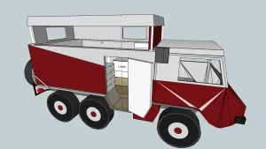

    Hallo Leute, ThomasFF
    Noch zur Info.
    Die Kabinenlänge ist etwa 3.10 Meter lang, 1.7 Meter breit. Die Innenhöhe im Runtergefahrenen zustand beträgt ca. 1.35 Meter. D.h. wenn das Dach oben ist es etwa 1.95 Meter. Der Grund für eine Hubkabine ist die, dass ich mit dem Fahrzeug noch in einen Container rein will und da darf die Maximalhöhe nicht grösser als 2.28 Meter (- 5 cm als Sicherheitsmass) sein. Ein Schrägdach mit Zeltplane will ich nicht, das dies andere Nachteile bringt. So waren wir in Afrika zum Teil sehr froh Blech zwischen uns und ... der Aussenwelt zu haben :-). Auch in Städten lässt es sich besser mit Hardtop übernachten. ... doch das ist eine andere Geschichte.
    Bezüglich Aufbau, kristallisiert sich jetzt heraus, dass es wohl keine Sandwichplattenkonstruktion werden wird, sondern ein Alurahmen aus L-Profilen (Exoskelett), welchen ich mit Alublechen Beplanken und innen mit Isoliermatten (x-trem) dämmen werde, anstatt mit Sandwichplatten. Dadurch sollte ich eine flexiblere Konstruktion haben, welche dem Original-Aufbau des Pinzgauer entspricht.
    Was haltet ihr davon?
    Grundsätzlich ist mir jedoch immer noch nicht so klar, warum auf Fahrzeuge die sich verwinden können man einen Blechaufbau fix aufbauen kann und dieser sich dann verwinden kann ohne zu reissen? Ist eine Metallkonstruktion dermassen Verwindungsfreundlich?
    So z.B. Toyota Land Cruiser, Landrover, Iveco, ... gibt es als Pritche und mit Hard-Top aus Blech. D.h. der ganze Blechaufbau verwindet sich ohne das es reisst?
    Pinzgi

    • 1. März 2015 um 09:34
    Ich denke eine Rahmenkonstruktion die flächig beblecht ist wird sich genauso wenig verwinden wie eine GFK Sandwich Kiste. Wenn die Kräfte zu groß werden, dann reißt es an igendeiner Ecke, z.B. an deiner Türe.

    Hallo Holger4x4 und Pelzerli
    Dann müsste dein roter VW Bus doch auch einreissen, da dieser bestimmt nicht verwindungssteif ist? ...
    Zitat von Pelzerli
    Die Pinzgauer haben doch ein Zentrahlror-Chassie und somit keine Verwindung im Aufbau. Ich kenne jetzt nur die verschiedenen 710 Varianten vom Militär - und die haben alle komplett feste Aufbauten ohne die Möglichkeit von Verwindung. Z.B. der Sani-Pinz ...
    Das Zentralrohr beim Pinzgauer ist tatsächlich Verwindungsfrei, jedoch greifen die Federn auf die Wanne. So dass sich diese dennoch um einige cm verwinden kann. Spürbar ist dies, dass auf unebenem Grund (1 bis 3 Räder in der Luft) die hintere Tür nicht mehr zugeht.
    Auch bei der SAN Kiste verwindet sich die Wanne, die SAN Kiste ist als Koffer lediglich in die Wanne reingestellt und über 6 Schrauben mit der Wanne verbunden.

    Na der rote Bus war ja in Serien Kastenwagen (Transit) ....
    Ich hab ja auch nur gesagt WENN irgendwo was reißt bei Überbeanspruchung.... es muss ja nicht.
    Und wenn der Rahmen vom Pinzi wirklich so verwindungssteif ist, dann wird da wohl auch nichts passieren.
