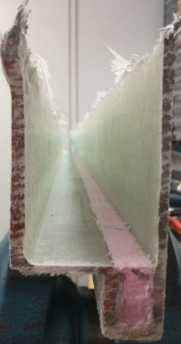

    danke für das Lob. Eigentlich finde ich das Projekt ganz gut. Das treibt mich an, regelmässig im Keller auch an meinem Projekt weitermachen. Tisch 1: GFK-Profil, Tisch 2: Abwassertank und Rahmenteile aneinanderkleben, Tisch 3: Vakuumlaminieren von Platten für die Staukästen, Kotflügel... Also Tag 1 Fasern und Folien zuschneiden, Tag 2 Harz anmischen und alles mit einem Pinsel verarbeiten.
    Nun das Ergebnis: Mit der Eisensäge aufgesägt und versucht zu feilen, Kohlefaser lässt sich hier besser modellieren. Der obere Rand kommt noch ab. Wenn alle Teile fertig sind, kommt das Pressholz wieder in das Profil und wird dann am Parallelanschlag auf das gewünschte Mass gesägt.

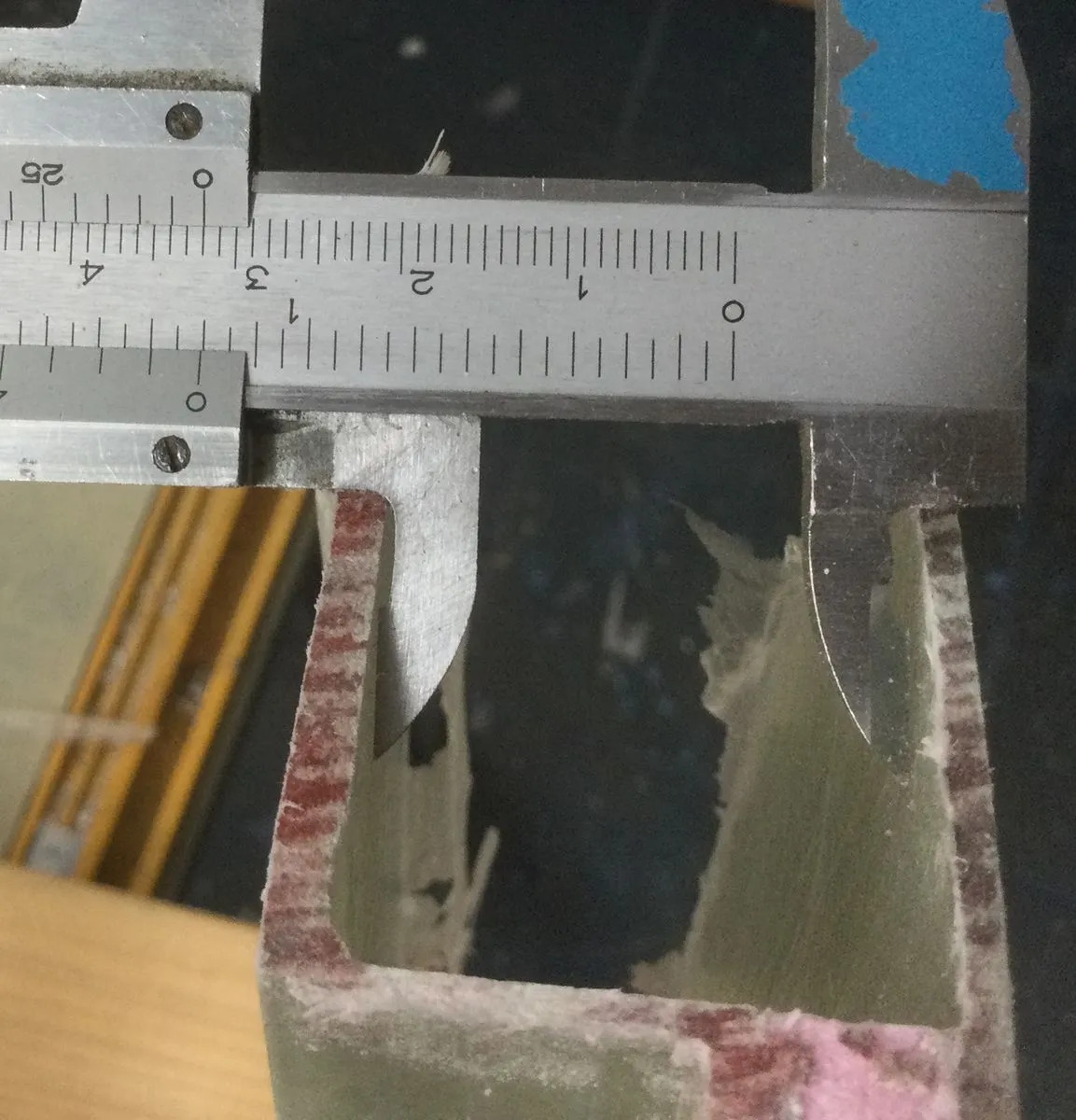

    Die Innenbreite ergibt sich durch das Mass des Pressholzes. Punktlandung:

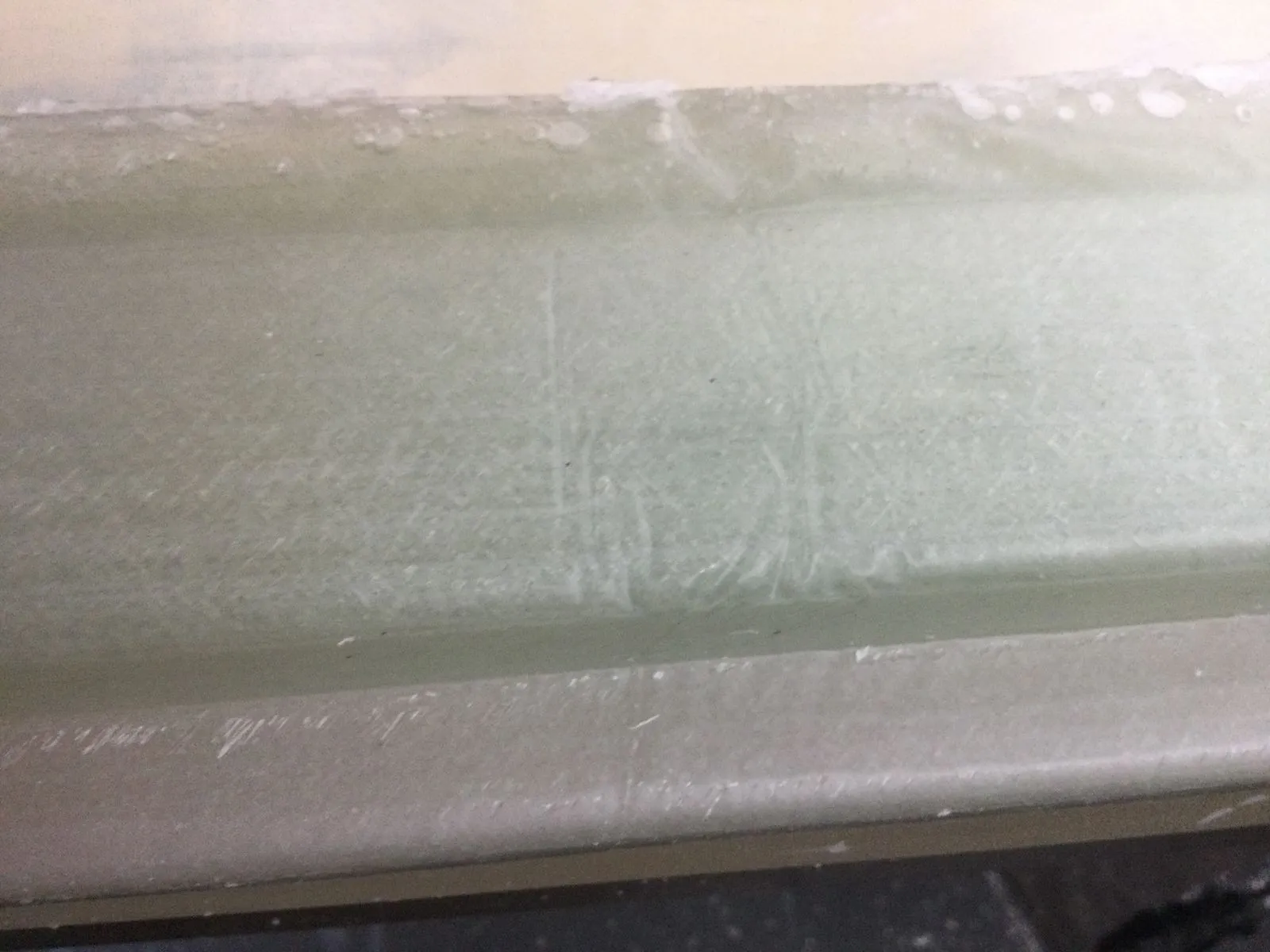

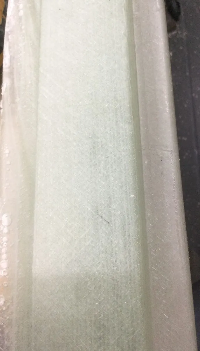

    Auf der Oberfläche gibt es ein paar kleine Auffälligkeiten, Falten in der Trennfolie:
    Die Oberfläche ist durch die Trennfolienstruktur leicht matt, fühlt sich glatt an. Die Macken gehören zu so einem Selbstbauprojekt. Die Breite der Styrodurgefüllten Nase sollte 15 mm sein, sind aber 15,3 bis 16 mm geworden. Hier muss ich noch mal die Form kontrollieren. Wenn nichts dagegen spricht, startet heute Abend Profil 2 von 10.

    Wie dick sind die sieben Lagen geworden - 3 mm?

    Die Seitenwände sind knapp unter 3 mm, der Boden, wo die meisten Schraubzwingen gedrückt haben, ist etwas mehr als 2mm. Trocken hatten 7 Lagen 2,4 mm. Beim nächsten mal wiege ich mal Matten und Harz, wenn ich es nicht wieder vergesse.

    Chapeau ! Sebastian . Bitte weiter so in Deinem sehr anschaulichen workshop .
    Ich schreibe jetzt schneller als ich den Gedanken zu Ende gebracht habe , aber läßt sich evtl. noch ein kleines C-Profil aus Alu , etc . einlaminieren , in das man dann die passende Lippendichtungen einschieben kann ?
    Ansonsten bitte Vorsicht bei den schweren Glasfasermatten . Ich erinnere mich noch an eine grobe Stichverletzung beim (ungeschickten :) ) Umgang mit den ausgehärteten Teilen . Auf Deinen ersten beiden Bildern oben sieht man die extrem spitzen
    Glasfaserenden vor dem Entformen bzw. Entgraten .

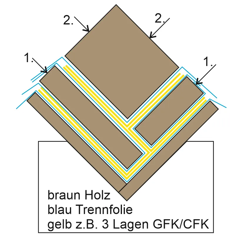

    • #90
    Hallo Anton,
    Einfach Eckwinkel innen und aussen ankleben? Wenn es komplizierter sein soll, dann geht auch sowas, meinst Du das?
    So ein verdrehtes Holzgestell bauen, damit das Harz überall sauber ablaufen kann.
    Trennfolie auslegen, 3 Lagen Fasermatten übereinander laminieren, das Paket mit der Trennfolie in den unteren Winkel einlegen.
    Trennfole auslegen, 3 Lagen laminieren, mit der Trennfolie um das linke Holz herumführen und in den unteren Winkel legen.
    Trennfolie auslegen, 3 Lagen laminieren, mit der Trennfolie um das rechte Pressholz legen und in den jetzt unteren Winkel einlegen.
    Trennfolie auslegen, 3 Lagen laminieren, mit der Trennfolie um das letzte Pressholz legen und oben drauf legen.
    Alles ein wenig zusammenruckeln, dann bei 1.) die Hölzer einpressen, dann bei 2.) Schraubzwingen fest und schnell bei 1.) die Schraubzwingen abnehmen, damit sie nicht von dem rauskleckernden Harz versaut werden.
    Die Form so gross bauen, dass man die Überstände später noch absägen kann, um auf das gewünschte Mass zu kommen. Es ist unmöglich, die Fasern mm-genau zuzuschneiden und zu hoffen, dass sie beim Bepinseln mit Harz genauso liegenbleiben.
    Das könnte funktionieren. Ich habe bei meine selbst gebauten Sandwichplatten leichte Vertiefungen an den Rändern gehabt, wo ich 3 Lagen Gewebe um die Ecken innen und aussen laminieren konnte. Nach dem Spachteln war kein Übergang zu sehen.
