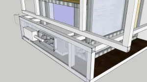

    Hier mal ein Bild, wie ich es nun plane. eigentlich ist nur hier Platz. Ich hoffe halt, dass der Auspuff nicht zuviel Platz vor dem Radkasten braucht. Ist ja eine Absetzkabine. Alternativ könnt ich mir auch so nen schicken und schlanken Decksdurchführungs/Bootsauspuff vorstellen, der trägt weniger auf.
    Die Außenhaut muss man sich noch um das Gerippe meiner Kabine denken und es ist 3sm Isolierung zwischen den Aluprofilen.

    Also, nur mal zur Sicherheit, nach meiner Zeichung und der Skizze spricht ja nix gegen die Einbaulage (hochkant), oder?

    Schone Zeichnung !
    Alle zugelassene Positionen und Lagen stehen auf die Bilder wie in die Einbauanweisung su sehen.
    Alle andere lagen sind nicht zugelassen.
    Ich verstehe aber nicht warum du die Heizung nicht in seine normale Horizontale Lage einbauen kannst.
    Mit ein Bisschen guten Willen ist es machbar. Und darum komme ich nochmals zurück auf meine frühere Aussage:

    ok, neuer Plan. Das Ding wird stirnseitig ganz unten eingebaut mit einem Kasten, der sich von der Außenhaut nach innen wölbt/eingesetzt ist.
    Dann muss ich noch sehen, dass genug Platz für Schalldämpfer und Verbrennungsluftansaugung zwischen Kabinenwand und Pritschenwand des Pickups bleibt. Notfall mache ich noch einen Abstandshalter unten hin als Anschlag. Ich hoffe nur, dass der Abgasschalldämpfer nicht zu heiß wird. Muss ich nochmal nachsehen, wieviel das so ist. Die Kabine ist aus Metall aber die Laderaumwanne aus Plastik.
    So kann ich auch gut unten links in der Kabine die Warmluft rausblasen und rechts unten Luft ansaugen.
    Auf meiner Zeichnung fehlt die Außenhaut der Kabine, bitte dazudenken :)
