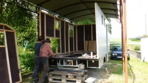

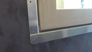

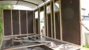

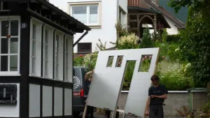

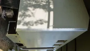

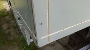

    alle Zutaten für die Wände wie Fenster, Türen und Klappen nebst Grundierung der Teile sind fertig und nun geht's endlich sichtbar voran. :D
    Die Spannung steigt, als wie die ersten Teile montieren ob denn auch alles so passt wie's soll. :?
    Glück gehabt, macht schon einen guten Eindruck! :)
    Aber jetzt, obwohl noch nicht fertig, sieht's endlich schon nach einer Box aus!
    VG

    Hallo Anton,
    langsam wird's!
    Schaut echt gut aus. Was mir besonders gut gefällt, sind die Fenster so weit oben. Das hat mir vermutlich in Pilsen den A... gerettet. Da ist das Gesindel in den Ducato Kastenwagen von der Stange neben mir eingestiegen. War sicher einfacher.

    Ciao Anton ist sicher einer der besten Momente, wenn sich alles so zusammenfügt wie geplant, sieht ganz toll aus :D
    aber....... die Nuten würden mich schon noch interessieren, sind die für die Abdichtung der Schrauben oder das die Materialstärke vom Kleber unter dem Alu stimmt ? ( mein nächster kommt bestimmt )
    Heisse Grüsse aus der Schweiz Stefan
  • Holzbock
    664
    • 3. Juli 2015 um 11:17
    • #137
    Hallo Anton, was hat das mit den Nuten auf sich, laufen da die Eckwinkel rein?
