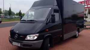

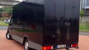

    So,
    anbei mal 2 Bilder.

    Hallo und willkommen hier. :wink:
    Schönes Auto. Da kann man was daraus machen.

    Servus Propser und herzlich Willkommen hier im Forum :)
    Schicken Paketkoffer hast du da! Hast du ihn selbst lackiert? Gibt's schon Pläne zu deinem Grundriss?

    Ja, sieht schick aus, aber ich würde den Wohnkasten nie schwarz lackieren!

    Das Auto ist nicht lackiert, es ist foliert und das habe ich selber gemacht.
    Saubere Arbeit - Beide Daumen hoch und Willkommen im Forum.

    auf den 1., 2., 3. und 5. Blick nicht zu erkennen, dann nur noch in den Türen und Spalten :)
    Saubere Arbeit.
    Für die Spalten: Vielleicht Plasti.Dip?
    Wie hast du die Rundungen hinbekommen???

    Die Rundungen sind weniger das Problem. Das kann man mit viel Übung und dem Heissluftfön schon hinbekommen.
    Problematisch sind die Silikonfugen am Koffer, da hält nix drauf.
    Beim ersten Sprinter haben wir drübergeklebt, das öffnet sich jetzt nach 2 Jahren alles.
    Bei den anderen haben wir die Silikonfugen frei gelassen und danach Sikaflex in schwarz rein geschmiert. Das sollte halten und sieht gut aus.....
