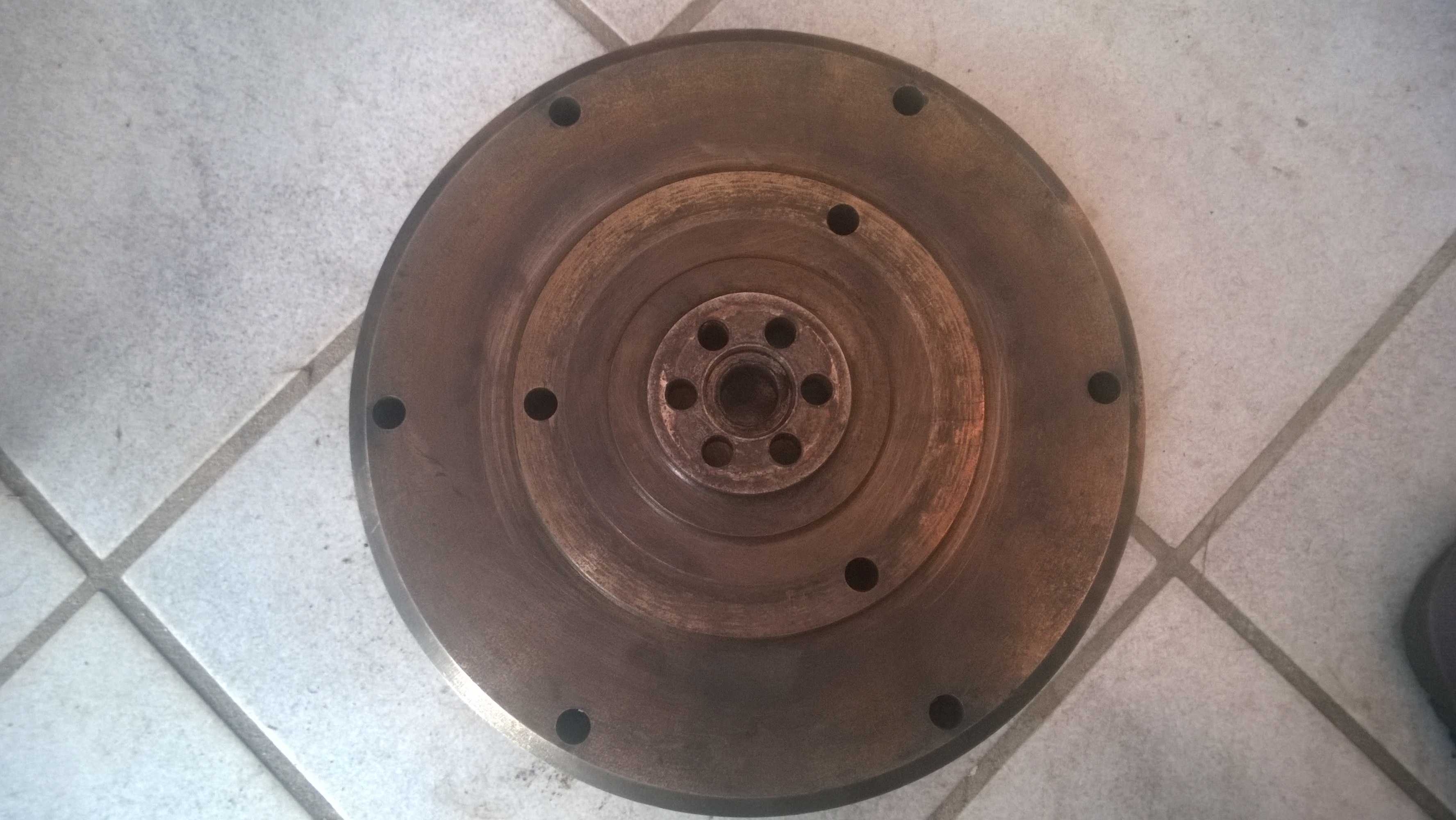

    Hallo Liebes Forum,
    ich stehe vor einem fiesen fiesen Problem. Ich finde meine Schwungscheibe nicht herraus. Das Problem ist - es gibt keine Teilenummer, Typennummer oder sonst irgendwas.
    Erstmal vorweg; Ich fahre ein VW T3 mit normalen T3 getriebe (vom 1,9L) irgendeiner Kupplung (228mm - vermutlich WBX 2.1L) und dann noch eine Ominöse Schwungscheibe an einem Ford V6 PR Motor (Capri Motor mit 150PS - Einspritzer)
    Ich bin leider in keinem VW Bulli Forum angemeldet. Wollte dieses auch nicht für eine Frage tun.
    Vielleicht kann mir hier jemand helfen. Wir haben schon einige Fahrzeuge durch. Was z.B. Schwungscheiben angeht. Aber die Bohrung passt.
    - Vom V6 ist das Schwungrad nicht (240mm)
    - Von einem T3 & T4 auch nicht.
    - Golf 2 - 4 auch nicht
    ==> Hier ein paar Fotos ( Bitte anklicken, für qualitatives großes Bild)

    Das sieht aus wie eine Schwungscheibe vom Wasserboxer

    Haben gerade beim 84er DF Motor diese Schwungscheibe ausgebaut wegen akutem Zahnausfall:
    Nur so als Info falls Problem noch besteht..
    Gruss, Florian
    4.430
    • 21. September 2014 um 12:05
    AAAALTER
    (die Freude über diese Lösung ließ meine sprachliche Kompetenz unter Null sinken) :)
    Das sieht super aus, ich messe meine gleich mal nach! Aber selbst die PINS sind identisch.
    Also ein VW T3 DF (Diesel??) Motor?
    EDIT: der DF Motor ist der 1.9 WBX Wasserboxer Motor. dann müsste ABN oder so eines der GEtriebe sein :)
    EDIT2: hast du diese 2 Schlüsselnummern für mich? Damit ich damit gleich nach Wessels flitzen kann. Was machst du mit dem alten Schwungrad? Ich will schauen, dass ich mein kleine Bruder überredet bekomme, die beiden aufzubereiten. Obs klappt? Ich weiß es nicht! Aber je mehr ehr zur Übung hat umso besser :)
    EDIT3: Stimmt das - 0600 596 ???
    EDIT4: wieviel KM hat das schwungrad hinter sich?

    Das Schwungrad stammt aus dem Bulli vom Freund. Teile Nr habe ich gerade nicht, Schlüssel Nummer werde ich erfragen. Der Bulli hat bestimmt schon. 200k hinter sich, das Schwungrad hat Zahnausfall wegen einem blockierten Anlasser. Wennstes haben willst kann ich dur das gegen Porto zuschicken.

    Hallo ich habe folgende Nummern gefunden:
    Teilenummer: 025 105 271
    Unter Hinweise dann folgendes:
    029 141 025 BX
    025 141 031 DX
    >>M 029300 >M017990>>M002308
    Modeldata: DF, DG, DH, EY,GW
    Erweiterung: DF, DG, DH
    Teilenummer: 025 105 271 (X)
    029 141 025 BX
    025 141 031 DX
    Jedoch sagte mir VW bei den Teilenummern, dass es das Schwungrad nicht mehr auf Lager gibt UND hergestellt wird.
    Habt ihr das Fabrikneu gekauft? Oder gebraucht?

    VW Winkler stellt das nur als Sondernanfertigung her, ohne Garantie auf passen und ohne Rücknahme.
    Die vom 1,9L Wasserboxer ist 3cm zu schmal.
    Was habe ich gemacht:
    Habe es nach Osnabrück zum Motoreninstandsetzer gebracht, und es wurde Plangeschliffen. Zusätzlich wurde der Zahnkranz gedreht.
