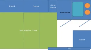

    Ich habe dir mal die Grundrisse eines Bullis (T3s) aufgezeichnet.
    Grob von den Proportionen auch passend. Ich habe nur den Wohnbereich gezeichnet. 160x300cm Vielleicht kannst du damit was anfangen und dir das genauer Planen :)
    Wenn man dann dann die Hubschachtellösung verwendent und du noch ein Etagenbett reinhaust (oder 2 ) hast du HAMMER VIEL PLATZ. Auch Stauraum unterm Bett, da habe ich ja nen Motor :)

    Hi zzeuzz,
    danke für die Skizze - nach Deiner Beschreibung hatte ich mir etwas ganz anderes vorgestellt. Ein Bild sagt doch mehr als 1000 Worte.
    Deine Idee finde ich ganz witzig, aber für eine vierköpfige Familie, die ja auch in einem warmen Land einmal auf schlechtes Wetter treffen kann und dann trotzdem wohnen und kochen muß, nicht so perfekt geeignet, da muß ich Thomas zustimmen.
    Wie Du allerdings auf 200*155cm abzüglich des WC's ein Dachzelt unter bringen willst, ist mir noch nicht klar. Ich würde immer die gesamte Breite (sprich bis zu den Radaußenkanten) nutzen und nur den Radkasten aussparen - das gibt doch so einiges an Raumgewinn, Du kämst dann immerhin auf etwa 2*2m...
    Aber wenn Du Deine Anhängerpläne dennoch in Holz umsetzen willst, würde ich ein Holzskelett vorschlagen, das mit dünnem (6mm, max. 9mm starkem) Multiplex oder Siebdruck beplankt wird. Ähnlich stabil aber deutlich leichter, und auch die Eckverbindungen sind leichter herzustellen. Für die Heckklappe fürde ich ein Stangenscharnier vorschlagen, das ist stabil und wasserdicht, so daß auch kein Wasser zwischen aufgestellter Heckklappe und Anhängerdach durch kommt, was sonst den Aufenthalt vor der Küche eher unangenehm machen könnte. Die WC-Tür würde ich mit handelsüblichen gekröpften Scharnieren anbringen. Wenn Du Wand und Tür jeweils in etwas mehr als halber Materialstärke abfräst, könntest Du mit Dichtungen dieser oder ähnlicher Art (unten auf der Seite) die Tür dicht bekommen.
    Die Knöpfe, von denen Du schreibst, dürften wohl PushLock's sein.
    Was die Begehbarkeit deines Daches angeht: wie groß soll dieser Teil werden? Wird es im Innern des Hängers irgendwelche senkrechten Wände geben, die das Dach abstützen könnten?
