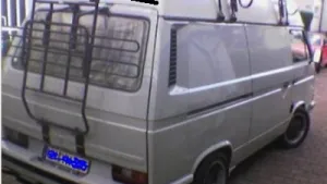

    ich habe nun einiges an Suchminuten (Stunden) usw. investiert. Aber ich bin bis dato nicht zum Egebnis gekommen. Und zwar suche ich zu einem:
    Eine Elastische Kederleiste welche ich an mein GFK.Hochdach montieren kann. in diese Leiste soll dann ein Sonnensegel montiert werden können.
    zum anderen.
    Eine elastische Regenrinne die am besten selbstklebend ist. Dabei gehts mir eigentlich nu darum, tropfwasser umzuleiten.
    In etwa so:
    Über eure Hilfe würde ich mich sehr freuen.

    Gibt es beides bei Reimo.

    die elastische Regenrinne heißt Drip Stop und ist bei allen großen Campinghändlern erhältlich.
    Hier ein Link auf die Schnelle:
    http://www.fritz-berger.de/fbonline/__sho…O&partnerid=34H
    Ob das das günstigste Angebot ist, kann ich dir leider nicht sagen, aber du hättest zumindest eine Idee, nach was du suchst.
    Im Prinzip funktionieren die Dinger ganz gut - habe ich auch bei mir im Einsatz.
    Was du aber beachten solltest:
    Du hältst nur das Wasser ab, das vom Hochdach kommt. Wenn du die Heckklappe aufmachst, läuft dir die Suppe von der Heckklappe ins Fahrzeug. :shock::?
