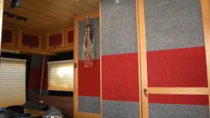

    habe vor 3 Jahren ein altes Hymer (L300) und letztes Jahr unseren Wohni (Deseo Plus 1) mit Filzfliesen (30 x 30) von TTL verkleidet.
    Bislang hat sich das auch bei großer Hitze nicht gelöst, lässt sich gut zuschneiden, klebt gut und ist sehr preiswert.
