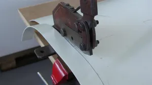

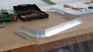

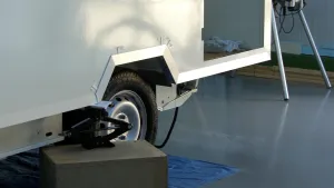

    Nächste schritt: Bau der Radkasten.
    Was mir noch beschäftigt: Wie schütze ich die Unterseite der Radkasten gegen Schmutz und Steinschlag? Wie hat ihr dass gemacht? Ich möchte ihr alle herausfordern mit Vorschlägen zu kommen!
    Aluminium Profil zur Abdeckung von der Radkastenausschnitt in die Bodenplatte.
    Aluminium Eckprofil 60x60x2 rundum.
    Auf die Ecken kommen noch Aluminium Eckstücken.
    Gleich nach Montage mit Aluminium Grundierung behandelt.
    Gruß, Joop.

    Hi Ich würde etwas leises hinkleben. Kunstrasen oder Gummi

    steinschlagschutz, unterbodenschutz
    ist in der regel ausreichend abriebfest und im fall der fälle schnell ausgebessert.

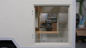

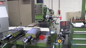

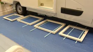

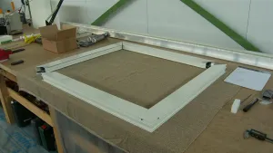

    Nächstes Kapitel: Türen, Seitentür und Fenster. In der Einleitung erwähnte ich schon, dass Echtglasfenster mit Isoglas ein großer Wunsch von uns isst. Auch die Abmessungen aller Elemente völlig selbst bestimmen zu können ist ein wichtiger Teil des gesamten Entwurf. Suche nach Anbietern ergab nur unbezahlbare Lösungen wie dem Deutschen KCT und Lieferanten, die unsere Bedürfnissen nicht erfüllen konnten. Am ende blieb über: Selbst machen. Nach der Untersuchung verschiedener Optionen und kontaktieren von viele Anbieter ist schließlich das 50mm Aluminiumprofil "Eco-System" der belgischen Reynaerts ubrich geblieben. An diesem Abmessung sind auch die Sandwichplatten abgestimmt. Nach Lieferung der Profile und verschiedenen Komponenten kann auch diesen Job anfangen....
    Erste Bearbeitung: Eckverbindung.
    Zweite Bearbeitung: Scharnier und schloss sparungen fräsen.
    Dritte Bearbeitung: Überflüssiges Material an die Profilen auf der Kreissäge entfernen.

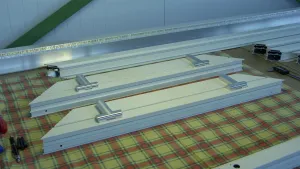

    Rahmen und Flügel der beide Luken montiert.
    Rahmen passen in die Aussparung.
    Die Flügel werden wieder mit Sandwichplatte gefüllt.
    CNC-Fräsen der Scharnierteile.
    Komplette Scharniere.
    Scharniere in der gleichen Farbe lackiert und montiert.
    Luke ganz nach Wunsch.
    Gruß, Joop.

    Toll gemacht. Sieht nach sehr guter Planung aus. Die Ausschnitte für die Scharniere bereits in das GFK gefräst... 8)

    ... und das alles auf einem Opel-Fahrgestell??? Ich könnte mit das viel artgerechter auf einem Jaguar- oder Rolls-Royce-Chassis vorstellen! :mrgreen:
    Haben wir uns auch überlegt aber die konnte man leider nicht in die richtige Farbe liefern. :lol:
    Bilderzugabe zum diesem Kapitel:
    XPS-Streifen mit einem Wärmedraht Zuschneiden.
    Jedes Profil wird wo möglich zusätzlich isoliert.
    Die Luke bleibt in geöffnete zustand nicht eigenständig stehen, das ganze steht hinten höher. Das erfordert noch ein gute Lösung. Auch mit starkem Wind muss die Luke ohne Schäden im geöffnet zustand stehen bleiben.
    Ja die Planung mach ich so genau wie möglich. Seit Oktober 2010 bastele ich fast jeden Abend 1-1,5 stunden an das 3D Modell und die dabei gehörende Zeichnungen. Bis her mittlerweile mehr als 1500 stunden...
    Grüße aus die Niederlanden, Joop.
