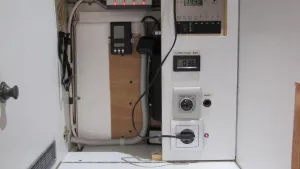

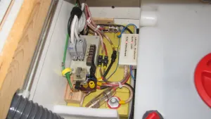

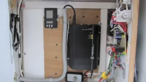

    Hier noch ein paar Bilder von der Einbausituation:
    Oben im Schrank sieht man den Balancer. Der Luftstrom kommt von rechts (Abluft Kühlschrank) und geht nach links weg.
    Unter dem Ladegerät sieht man den kleinen Handcontroller mit Poti der der Temperatursensor simuliert. Damit wird die Ladeendspannung genau eingestellt.
