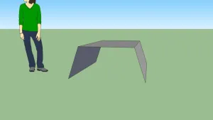

    ich hab da mal eine Frage. Wenn man einen Deckel aus Sandwich Material fertigt, der aber nur eine U-Form hat - sprich an 2 Seiten keine Wände hat wie fest ist so eine Struktur wenn sie ausgetrocknet ist? Als Form könnte man sich z.B. ein Hardtop vorstellen, welches nur vorne und hinten keine Klappe/Wand hat.
    wie schnell bricht soetwas auseinander, wenn man es an der Bodenform nicht fixiert. sprich z.B. auf den Boden stellt und in der Mitte mit einem Gewicht belastet?
    Ungefähres Maß:
    Länge 2m
    Abstand zwischen den geklebten wänden 1,2m
    unten Abstand zwischen den Kanten 1,4m
    lg

    Ich glaube das kommt ganz auf deine Konstruktionsstärke an, aber sehr haltbar wird das nicht sein.
    Du hast ja gar kein Konter. Ich würde behaupten bei einer Plattenstärke von 3CM verklebt ( Ohne in eins gearbeitet zu sein ) Wäre bei max 35KG feierabend.
    Wenn unten irgendwie fixiert werden kann würde ich das Gewicht schon auf 50 KG
    AUs Holzgebaut und geschraubt habe ich sowas auch schon in ähnlicher abmessung gebaut, brach leider schon beim anheben...

    Hallo jfk,
    die von Dir gezeigte Konstruktion hat vorallem an den Kanten das Stabilitätsproblem.
    Wenn Du unten, vorne und hinten eine Verbindung der Schenkel machen kannst ( z.B. Querstrebe )
    wird die Konstruktion allerdings schnell stabil.
    Wenn die Kantenverbindung ordentlich gemacht ist und sich nicht bewegen kann wird das ganze halten.

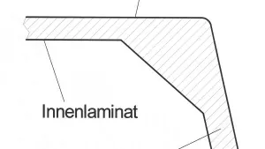

    Hi jfk,
    mit etwas "Bauraum" in den Ecken bekäme man eine höhere Festigkeit. Allerdings ist das ganze Gebilde sehr verwindungsweich (abhängig von der Sandwichdicke). Deshalb wäre ein CFK-Laminat vorzuziehen.
    Gruß, Michi
