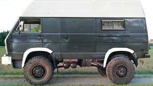

    Und es geht dieses Jahr gleich weiter, mit neuen Sachen....
    Ich wünsche allen einen schönen Saisonstart!
    Ach ja das wäre ein Traum - LTKasten auf MAN8.136 ^^

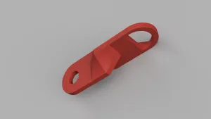

    Es ist ein aus ABS-Gedruckter Heckdeckelaufsteller. Natürlich nicht so stabil wie Stahl, muss aber nicht.
    So kann ich den Kofferraum abschließen und einen Spalt offen lassen. Z.B: an warmen Tagen oder wenn Hund
    KURZ im Auto.
    Ja Hund im Auto, deswegen brauch ich auch nicht die Stahlausführung für 15€
    Und nach dem Druck folgt der Stabilitätstest - 11KG kein Problem für ABS-Kunststoff, eher für mein Finger :D

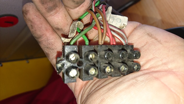

    Ich hatte mich ja gewundert, dass der Kühlschrank über den Wechselrichter auf einmal nicht läuft, und konnte mir kein Reim drauf machen.
    Mein erster und langer Verdacht lag an der Netzvorrangschaltung. Gestern habe ich mir das Problem angeschaut und wollte das Problem auf die Schlichte kommen.
    Also erstmal alle Kabel durchgemessen, kein Problem, aber 230V vom WR kamen nicht an, dann WR Ausgebaut und direkt angeschlossen, noch immer nichts zu messen.
    Aber ich vernahm jetzt ein Brzzzzl-Geräusch im Inneren. Welches Sowohl beim Ausschalten als auch beim Einschalten ertönt. Lustigerweise signalisiert der WR
    ständige Bereitschaft und gibt auch ein "alles in Ordnungspiep" von sich. Beim leichten Klopfen auf dem Gehäusedeckel Brzzzzlt es immer mal wieder. Toll
    WR ist wohl defekt! Gewährleistung ist zu Ende, Garantie ist auch ausgelaufen, da er 3 Jahre als ist. Das ärgerlichste: In diesen 3 Jahren habe ich ihn höchstens 4 Mal benutzt. (inkl Funktionsstest)
    Es handelt sich um ein - ECTIVE SI102 Sinus-Inverter 1000W/12V Sinus-Wechselrichter. Was jetzt genau zu diesem Problem führt, ich weiß es nicht. Werde den WR nun aber ausbauen und nicht weiternutzen.
    Dafür hol ich mir jetzt lieber eine 230V / 12V Kühlbox und fertig, aber vorher testen wir diese, da meine Eltern die Gleiche haben, die wir kaufen wollen. Natürlich müssen noch ein paar Anpassungsarbeiten in der Bordelektrik gemacht werden. Aktuell sehe ich eine Quick & Dirtyversion vor:

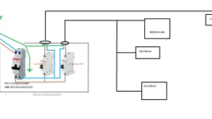

    Warum machst du da zwei Sicherungsautomaten rein?
    Der Bus hängt doch an einer Sicherung am Landstrom.
    4.430
    • 14. September 2018 um 17:13
    • #91
    Die Leitungssicherungen haben weniger die Funktions als Leitungssicherung sondern mehr nur zur um die zwei "Kreise" getrennt abschalten zu können:
    Ein Automat ist für Ladegerät, das andere für alle weiteren 230V Verbraucher..
    Einfach, um im Falle eines Falles nicht lange Basteln und schrauben zu müssen :)
