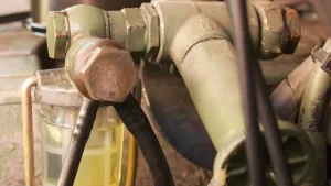

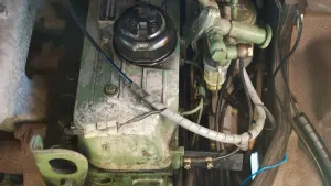

    Unser (bislang) treuer MB 609 D hat uns nun schwer enttäuscht: auf der Autobahn ging plötzlich nix mehr.
    Motor geht aus, eben noch auf den Randstreifen gerollt, und das war's dann.
    Vorher keinerlei Probleme: Nix Warnlampen, Geräusche, Gerüche, Rauch, oder sowas - passierte völlig ohne Ankündigung.
    ADAC gerufen, der gute Mann hat ne Stunde rumgesucht und schliesslich darauf getippt, dass der Motor nicht genug Diesel bekommt.
    Also abgeschleppt und jetzt steht er vor der Tür und tut nix mehr :(

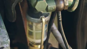

    Man kann im 'schnapsglas' sehen, dass irgendwo in der Zuleitung zum Motor Luft im System ist und die Handpumpe direkt am Motor zieht auch reichlich Luft, wenn man händisch Diesel damit ansaugt.
    Mit der Handpumpe haben wir ihn noch einmal für ca. 2km flott bekommen, dann wieder das gleiche Spiel..
    Der Motor läuft momentan schleppend an und geht nach ca. 5 Sekunden wieder aus - egal, wie weit man das Gas durchtritt.
    Da wir ja so nicht mal 2km weit in eine Werkstatt kommen fragen wir einfach mal in die Runde, ob jemand so was bei den MBs schonmal erlebt hat bzw. irgendwelche Tipps hat..

    ..ich hab Euch ein paar Fotos zur Illustration angehängt..

    jetzt springt er wieder an... mehr als 20m haben wir uns aber noch nicht getraut.
    Bei der Panne auf der Autobahn lief er auch mal zwischendurch für 1km und ging dann wieder aus..
    Diesmal war das Problem an der Handpumpe, hat dort Luft gezogen.
    Kontrollglas/Vorfilter ab und wieder drangeschraubt und dann war er wieder dicht & die Handpumpe zog wieder,
    Motor sprang nach ein paar Sekunden auch wieder an.
    Nun ist halt bloss die Frage, ob wir's bis in die Werkstatt schaffen, damit die mal das ganze näher beschauen können.

  • varioausbauer
    31
    • 25. November 2013 um 22:54
    schau Dir mal das "Schnapsglas" an der Handpumpe an. Da geht unten rum der Bügel mit der Spannschraube. War die mal zu fest angezogen und das Glas hat evtl. einen Riß? Wie sieht die Dichtung aus? Ist überhaupt noch eine drin? Hast Du die Handpumpe nach dem entlüften wieder verschraubt? Entlüftungsschraube auf dem Dieselfilter- Kupferring drunter und dicht? Dieselfiltertopf hat oben eine Dichtung- evtl. verdreht eingebaut?
