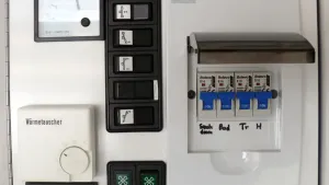

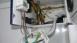

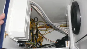

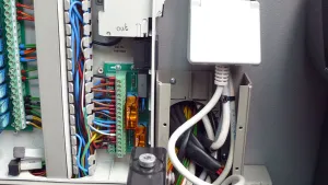

    ganz sicher geht es mir nicht um Rechthaberei. Falls doch der Eindruck entsteht, hier meine Motivation: ich suche immer nach sicheren und vernünftigen Lösungen für ein Problem ohne Denkverbote. Hätte ich einen LKW mit einem entsprechend großen Aufbau von z. B. 4,20 X 2,30 X 2,80 m, dann würde ich sogar überlegen, Kalt- und Warmwasser in getrennten Bereichen zu verlegen. Aber in einem kleinen Fahrzeug kommt man dann schnell an Grenzen, der kleinste Kabelkanal mit Trennsteg ist 110 X 60 mm.
    Wenn man dann in einem professionell ausgestatteten Einsatzfahrzeug das hier sieht,
    kommt man ins Grübeln und fragt bei den befreundeten E-Installateuren nach. Wenn diese dann abwinken und sagen, es spielt sicherheitstechnisch keine Rolle, verschiedene Spannungen nebeneinander zu verlegen, dann hinterfragt man doch die in den Fahrzeug-Foren weit verbreiteten Informationen, man "dürfe" 12 V und 230 V nicht gemeinsam verlegen (z.B. die Reimo-Empfehlung). Wie aus dem Posting von Diengel ja nun auch hervorgeht, handelt es sich offenkundig um eine Empfehlung. Gegen eine Empfehlung ist auch nichts einzuwenden, wie oben schon gesagt; wenn es die Umstände zulassen, ist es die sauberste Lösung.
    Meine nicht ganz so saubere Lösung sieht dann so aus,
    ist auch räumlich weitgehend voneinander getrennt
    und hinterlässt einen aufgeräumten Eindruck.
    Wir teilen ja allgemein die Erfahrung, dass von 230 V-Kabeln keine direkte Gefahr ausgeht, sind wir doch umgeben von solchen Anschluss- und Verlängerungskabeln in Haushalt und Werkstatt. Erst wenn man unsachgemäß mit Messer und Schere auf ein stromführendes Kabel losgehen würde, entsteht die Gefahr. Das gilt für mich zwei mal mehr in geschlossenen Kabelkanälen im Womo - welche äußere Einwirkung könnte bei normalem Gebrauch gefährlich werden?
    Gruß, Mobilix
