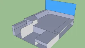

    Hallo Forumsgemeinde,
    nach langem hin und her habe ich mich nun endlich dazu entschieden, mich von meine Kabine zu trennen - doch dazu wo anders.
    Ich werde mich wieder mehr auf die Wurzeln des Campen zurückziehen. Ich werde einen "einfachen" Unterbau als Bett auf die Pritsche von meinem Hilux bauen, so dass man darauf im trockenen schläft und auch feste Wände um sich herum hat. Die Grundidee ist, dass alle Aufbauten auf einer Bodenplatte montiert werden, welche es mir ermöglicht, dass ich sie nach hinten aus der Pritsche herausziehe und in der Garage stehend an der Wand lagern kann. Somit bin ich voll flexibel und kann auch recht fix wieder z.B. Holz holen ohne durch den Einbau gestört zu werden.
    Das Bett wird wie zu Hause so konstruiert, dass man die Unterlage am oberen Ende nach oben stellen kann, so dass man recht aufrecht bequem noch im Hardtop sitzen kann.
    Auf der einen Seite wird im hardtop dann mein kleines Waschbecken mit Wasseranschluss stehen - in Richtung Heckklappe kommt dann noch die Kühlbox - zum nach hinten herausziehen.
    Somit ist der Hilux dann wieder zu 100% geländegängig und nicht durch eine zu schwere Kabine eingeschränkt - auch wird es keine zu hohe Dachlast durch ein Dachzelt geben.
    In die Heckklappe des hardtops werde ich noch ein Zelt einsetzen, für welches ich euch demnächst die Pläne vorstellen werde - somit existiert dann wenigstens etwas Stehhöhe - in der man sich bequem anziehen kann ohne zu sehr eingeschränkt zu sein.
    Aus der Zeichnung könnt ihr den ca Entwurf besser erkennen. Die blaue Kante vorne zeigt die niedrigste Stelle im Hardtop

    mir gefällt dein Entwurf.
    AXEL
    5.761
    • 20. Mai 2013 um 17:56
    Hoi JFK
    Ja, wenns 'nur' zum schlafen sein muss weshalb nicht?
    Aber...bist Du so kurz dass Du da drin quer schlafen kanst oder versteh ich die Zeichnung falsch (Bin heute nicht so der Schnellversteher...)
  • jfk
    397
    • 20. Mai 2013 um 18:29
    Nee bin schon etwas größer als 1,40 :)
    Der breitere Teil hin zur blauen Fläche ist der Bereich für Oberkörper, Arme etc. Zur Klappe hin wird die liegefläche etwas schmaler - das ist quasi die gleiche liegefläche wie ich sie jetzt in meiner Kabine auch hab-und das hatte sich bestens bewährt. Direkt an der Klappe kommt ein einlegbares Brett als Cover für den abgesenkten Bereich
    Phu, und ich dachte schon... :twisted:

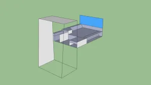

    So habe nun mal eine kleine Zeichnung zu dem angedachten Zelt gemacht.
    Es soll in der Heckklappe vom Hardtop verstaut werden.
    quasi nur 2 Seitenwände die aus dieser nach unten hängen und mit 2 Reißverschlüssen eine Abdeckung die leicht schräg nach hinten verläuft:
