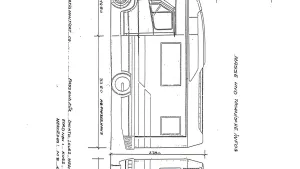

    Im Anhang mal nen Foto von der Kabine. Da steht jetzt nen Ducato drunter. Was es dann werden wird, mal sehen!
    Danke und Gruß
    Steffen

    Geht allenfalls mit 3-Achs-Sonderchassis, z.B.
    Al-Ko
    oder
    Schutz
    Ob ich so ein Monster will, ist wieder eine andere Frage
    Grüsse
    Peter
