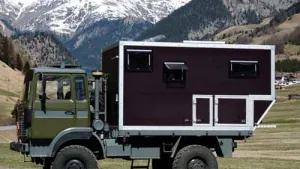

    ich möchte mich und mein "Projekt" kurz vorstellen.
    Ich bin der Horst aus dem Allgäu, bin mitten in den 40ern und seit mehr als 20 Jahren in der Welt unterwegs. Früher mit Motorrad, später mit nem unbrauchbaren Hymer, dann ein prächtiger Unimog. Zwischendurch ein Mazda mit "Aluschachtel" von Ortec, ebenfalls nur ein Kompromiss mit viel Schwitzwasser. Nach unserer letzten Reise, sieben Monate Zentralasien-Mongolei und STAN-Länder, viel die Entscheidung ein neues Fahrzeug anzuschaffen und selbst aufzubauen.
    Wichtig war, Festbett, feste Wände ohne Stoffzwickel, Platz um sich zu bewegen, wenn das Wetter mal wieder keinen Aufenthalt im Freien zulässt.
    Warum selbst? Weil ich denke, die eigenen Stunden einmal abgezogen, geht es nicht günstiger.
    Da ich ein Kontaktfahrer bin, mein Auto gerne mal durch enges Buschzeug zwänge oder an Bäumen mit dem Aufbau lehne ;-), soll es was robustes werden.
    Entgegen aller Infos und Ratschlägen, welche ja in unzähligen Foren einzuholen sind, habe ich mich für Fahrzeugbauplatten in 18mm als Aussenhaut entschieden. Diese stehen verschraubt in Fahrzeugbau-Profilen, sind innen mit geschlossenporigem Styrodur isoliert und mit wasserfestem Sperrholz innen nochmals verkleidet.
    Die Kabine hat keinen zusätzlichen Rahmen, aus was auch immer.
    Das Fahrzeug ist aus der Erfahrung von über 10 Jahren Offroadreisen entstanden. Ich habe mich wärend der Bauzeit bewusst, größtenteil aus Foren fern gehalten um meinen Kopf nur für meine Ideen und Umsetzungen frei zu halten.
    Lediglich ein Blog ist entstanden, welcher den kompletten Werdegang dokumentiert.
    Zehn Monate Bauzeit, jedes Wochenende in meiner Werkstatt verbringend, war dann dieses Jahr die Stunde der Fertigstellung.
    Alle verwendeten Teile sind Neuteile. Der Koffer wurde nur ca. 200-250kg schwerer als in Sandwich. Sandwich, ein Material von dem ich für meine Zwecke im Übrigen nichts halte. Ich kann mit einem drei Kilo schweren Hartplastikhammer, mit aller Wucht und Gewalt, in meine Seitenteile schlagen, ohne das mir das Material um die Ohren fliegt oder ich ein Loch in die Seite schlage. Zum Reparieren auf Reisen habe ich eine Art Klarlack dabei, für Kratzer in den Fahrzeugbauplatten. Eine durchgehende Beschädigung bis ins Innere halte ich für ausgeschlossen. Lediglich an den Fenstern.
    Das verwendete Fahrgestell ist ein älterer militär LKW mit allerdings nur 6,3 Tonnen zgGw. Derzeit sind wir bei ca. 5,6- 5,7 Tonnen abfahrbereit mit 200Liter Wasser und 400Liter Diesel. Eingeräumt für die Reisen ist er schon, fehlen also nur noch meine Frau und ich.
    Das Fahrgestell mit Portalachsen und einer recht simplen Technik dürfte eine gute Wahl für Fernreisen in Länder mit schlechtem Diesel und Werkstätten ohne Auslesemöglichkeit für Steuergeräte sein. ;) Wir werden sehen!!!
    Abmessungen: 5,75x2,20X3,35m LxBxH. Radstand 2,7 Meter!!! Zornig und wendig im Gelände ;)

    Der Koffer wiegt leer 670 kg. Ist also etwas schwerer als eine FM1 und leichter als eine FM2 von Zeppelin! Beides ja Sandwichkoffer!!! Mein Koffer liegt groessenmaessig dazwischen, von da her geht das Gewicht in Ordnung.
    Die Waende sind 18mm, sicher gut dimensioniert, aber der LKW kann sichs leisten.
    Das Siebdruck altert, ausbleicht und matt wird ist gewuenscht. Ich stehe nicht so auf hochglanz,
    obwohl Multiplex auch anderweitig beschichtet erhaeltlich ist. Gegen das Material gibt es nichts einzuwenden. Unzaehlige Hersteller im LKW-Bereich fertigen noch immer so!!!!
    Mattheit und asbleichen des Materials tut der Dichtheit und Stabilitaet keinen Abbruch.
    Die Oberflaeche kann z.B. mit Schalungsoel haltbar gemacht werde, wenn man will.

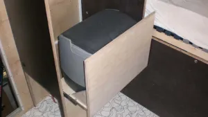

    Links von der Tür, am Boden das Porta-Potti und darüber eine 18 Liter-Kompresseor Kühlbox, ebenfalls auf Schwerlastauszügen. Darüber der Kleiderschrank. Auf der anderen Seite, zwischen Sitzbank und Bett, ist die Küchenzeile und ein Hochschrank mit Kompressor-Kühlschrank und darüber nochmals ein Staufach. Über der Küche und über dem Beinbereich im Bett sind Hängeschränke. Der Gaskasten ist unter dem Kühlschrank und nur zum Kochen. Gezeizt wird mit einer Webasto EVO 3900 Dieselheizung.

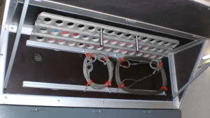

    Die Heckschräge dient als Sicht- und Staubschutz für das Bergematerial und dient gleichzeitig als Markiese. Neben dem Fahrzeug wäre sie bei mir bald Geschichte. Die Sandblechhalter sind Tischbeine für je 2,- Euro und können die Sandbleche auch noch aufnehmen wenn sie nach Gebrauch verbogen sind!

    Der Wagen ist ein Renault TRM 2000 Fernreisemobil.
    Baugleiches Fahrerhaus mit Iveco-Magirus/DAF/Volvo mit Renault der sogenannte Viererklub.
    Das Fahrgestell wiegt nutzbar leer, 3950 Kg. Meine Kabine inkl. Ausbau, Diesel und Zusatzdiesel, Wasser, Bergematerial, Werkzeug, Klamotten usw. usw. bringen also, gehen wir von gesamt 5700kg aus, 1750kg auf die Wage. Ist das jetzt viel oder wenig?
