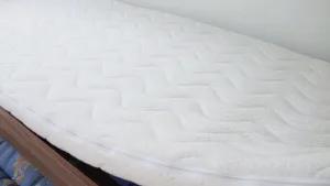

  • hero
    244
    • 24. April 2013 um 08:27
    Zum Wohlfühlen sollten Sitzpolster härter sein als Schlafpolster. Daher gibt es die verklebten Polster mit unterschiedlichen Härten auf beiden Seiten. Wir wollten allerdings beidseitig gleiche Härte und haben als Kompromiss gewählt (Herstellerangaben):
    Reisemobil-Matratze frolexus_Mobil, Höhe 12 cm, Härtegrad 3 (fest), 7 Jahre Garantie
    - Hochelastischer, atmungsaktiver Kaltschaumkern
    - Raumgewicht 43/37 H3 (fest)
    - Antiallergener, atmungsaktiver Tencel Bezugsstoff, Klimasteppjersey bis 60 Grad waschbar
    Die Polster sind Maßanfertigung direkt vom Hersteller und erstaunlich preiswert. Wir sind sehr zufrieden.
    Hero
