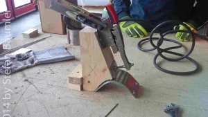

    es geht mal wieder ein klein wenig weiter bei Projekt "Toro"... Nun ist in Bauabschnitt 1 der Astabweiser für die Kabine dran und dann in Abschnitt 2 der Dachgepäckträger. Als Material kommt V2A Rohr zum Einsatz, das von einem Kollegen von mir WIG geschweißt wird. Um den Astabweiser auch wieder demontieren zu können, kann man ihn abschrauben. Die Halter bestehen aus einer Platte die auf das GFK-Profil geklebt ist und aus einer die darauf geschraubt wird. Pro Teilstück gibt es 3 Halter von denen jeder eine Klebekraft von 2,3 Tonnen hat. Ich denke das sollte reichen... Doch nun zu den Bildern...
    LG Stefan

  • MuPeBe

    Hallo Stefan!
    TIPTOP!!! :D

    So, liebe Mitleser...
    die Montage der einzelnen Elemente des Astabweisers der Kabine war angesagt. Ich muss sagen, mir gefällt es wirklich ausgesprochen gut. Die Rohrdimensionen sind stimmig zum Rest der Kabine. Mein Kollege hat das wirklich super hinbekommen! Jetzt muss nur noch das Klebeband und die Kleberrester entfernt werden. Am nächsten Sonntag beginnt Bauabschnitt 2 - Der Dachgepäckträger. Mal sehen ob das als Weihnachstgeschenk, das ich mir selber schenke, noch fertig wird... :roll:
    LG Stefan

    Hi Stefan,
    wie immer saubere Arbeit!
    Noch eine Frage: Warum hast Du die Rohre nach außen überstehen lassen und sie nicht bündig mit der Seitenwand montiert? Die Schutzfunktion müsste doch auch so erfüllt sein, oder?

    ...ne Chance geben, sich zu verhaken und zu verklemmen und so abzubrechen und aus dem Leben zu scheiden...wenn es denn nötig ist, solls wenigstens stilvoll an einem so schönen Auto passieren......... :lol::twisted: ......
    Aber ernsthaft.... was besser ist...einen Abweiser direkt an der Außenhaut zu machen oder etwas davon entfernt, wäre ein Punkt, worüber man endlos diskutieren könnte. Meine gesammelten Erkenntnisse zeigen mir, dass es vom Zufall und der örtlichen Situation, auch von der Baumart und der Enge der Straße abhängt, wie groß die Chance ist, dass sich ein Ast verfängt, natürlich auch von der Geschwindigkeit.
    Wenns darum geht, etwas dickere wirksam von der Haut fernzuhalten, wenn man langsam fährt, dann hilft der Abstand. Aber wenn ein wirklich dicker mit Schmackes dagegen knallt, biegt sich die Stange und die Laminatecke wird beschädigt. Da wäre ein 5 mm dicker Edelstahl-Winkel mit an die 10 cm Kantenlänge natürlich besser, um die Kräfte zu verteilen.
    Fazit, für dünne Sachen hilft die Konstruktion vom Stefan sicher recht gut, auch um zuviele Kratzer in der glatten Haut zu vermeiden, für den Rest muss er durch Einschalten von Verstand und Fahrgefühl selber sorgen, damit der worst case nicht eintritt.
    Man kann natürlich auch beides kombinieren, aber das ist richtig viel Aufwand.....und dann knallt man mit 20 oder 30 gegen einen Felsvorsprung, weil man am Boden das Loch, in den die eine Seite vom Auto reinfährt und das Oberteil der Kabine stramm kippen lässt, nicht gesehen hat.....da nützt das alles nix. Ich hab da mal einen Truck Trial Wagen mit einem "Exoskelett" aus 10 cm starken soliden Stahlrohren gesehen, der nach so einem Ritt auch ganz schön kaputt war...also gegen alle möglichen Vorkommnisse in Extremsituationen gibt es keinen Schutz, außer natürlich einen Leo 2...hihi....da würde die Latte deutlich höher gelegt, aber auch der ist kaputtzukriegen .... lasst mir nur genügend Zeit ..... :twisted::mrgreen:

    @ Gowest:
    Danke Michi! Ja, der Gedankengang ist wirklich der, das der "Astabweiser" wenn er etwas über die Seitenwand hinaus geht "mehr" Schutzfunktion bietet, gerade im Randbereich. Zum Beispiel... sollte es mal seitlich etwas Enger zugehen hat zuerst der abschraubbare Abweiser eine Macke... Das Gilt natürlich nicht, wenn man mit aller Gewalt und mehr wie Schrittgeschwindigkeit dagegendozt.
    Ich glaube da hätte ich die "Rusticab" gebraucht, da war ja das aus dem Weg räumen von "Bäumen" kein Problem :roll:
    @ThomasFF:
    Ja, mit der Endlosen Diskussion hast Du mit Sicherheit recht. Und für eine Variante muss man sich entscheiden... Und das Fahren mit Verstand setze ich bei mir einfach mal als obligat voraus. Und das auch ein stabiler Astabweiser kein Garant für keine Beschädigungen ist ist auch klar...
    in diesem Sinne...
    LG Stefan
