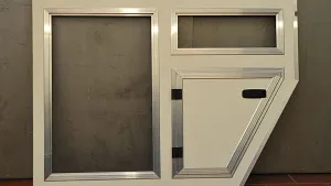

    hier die erste Frontplatte für den Schrank , welcher später den Kocher und die Spüle aufnehmen soll:
    Noch ist es ein bischen wie in den Hollywood-Westernstädten - alles nur Fassade :)
    aber es wird schon werden

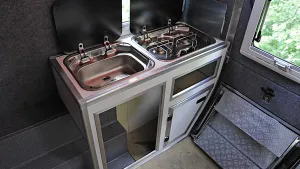

    so, die Schublade ist drin (mit softcose :) ) und
    der Herd ist an der Gasleitung angschlossen
    Nun folgen die seitlichen Stau/Sitzkästen

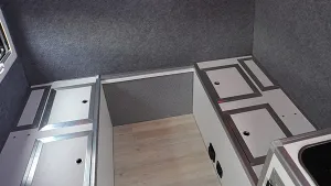

    so, es geht weiter
    die seitliche Sitz/Staukästen sind fast fertig
    Die Deckel oben liegen nur auf und werden später von den Sitzpolstern verdeckt
    ich habe bewußt auf Verschlüsse verzichtet, ich möchte nicht jedes Mal einen
    Knopf drücken oder Hebel ziehen, nur um an ein Staufach zu gelangen.

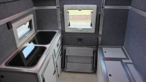

    hier mal ein Überblick über den derzeitigen Ausbauzustand:
    so ein Weitwinkel wirkt Wunder, selbst in der kleinsten Kabine :D
    Der Zeltstoff muß unten noch abgeschnitten werden und die Abdeckleiste auf der
    Zeltstoffbefestigung fehlt auch noch

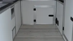

    Die Klappen/Deckel ganz außen in den Sitzkästen rechts und links vorne ermöglichen
    mir den Zugang zur Pritsche. Somit kann ich den, ansonsten durch die Kabine verdeckten,
    Raum zumindest eingeschränkt nutzen (Begrenzt halt durch das Deckelmaß)
    Und ich konnte dort die Kabine mit der Pritsche verzurren, so ist von außen nichts davon
    zu sehen (ich finde es so schöner, wenn die Verzurrung die Außenansicht nicht stört)

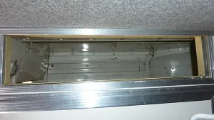

    Hinten links habe ich ebenfalls einen Zugang zur Pritsche, dort kann ich z.B. die beiden vorderen
    Rieco-Titanstützen unterbringen. Dazu müssen aber noch die entsprechenden Halterungen montiert werden,
    damit sie in dem Raum nicht hin und herrollen/rutschen. Aber hienein passen sie gut und so bleibt der
    Platz nicht ungenutzt. Leider habe ich es versäumt bei der Probe ein Bild zu machen...
    Unter den anderen Deckeln sind dann einfach die Stauräume für alles was verstaut werden soll

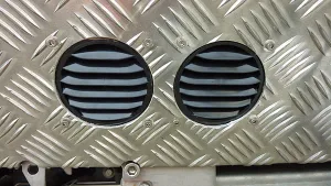

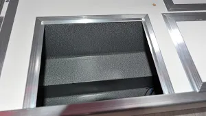

    Der Gaskasten ist im linken Staufach untergebracht:
    die Entlüftung geht direkt nach hinten raus:

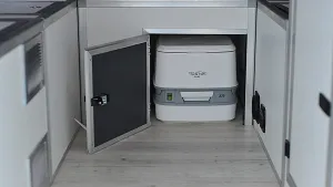

    Hi
    so, die letzte Lücke ist auch gefüllt
    In dem Staufach links neben dem PP soll dann später die Batterie für die Kabine untergebracht werden
    Über dem PP ist noch ein kleines Fach, wo z.B. Zubehör für selbiges untergebracht werden kann.
    So habe ich diese beiden schweren Komponenten dann vor der Achse stehen.
    Im nächsten Jahr geht es dann an die Polster und die Kleinigkeiten die noch fehlen, wie Netze usw...
