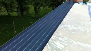

    mir war Aufbauhöhe ( 3mm) und Gewicht in 3,60m Höhe besonders wichtig ( 10kg/300Wp) - das geht nur mit aufklebbaren Dünnschichtmodulen !
    Ich habe jetzt 1,5 Kw als begehbares Komplettdach und möchte dafür nicht mehr als 50kg in 3,60m Höhe transportieren .
