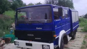

    Und jetzt will ich mal ´n Bildchen von meinem Kleinen anhängen, mal sehen ob ich des hinkrieg! 8)

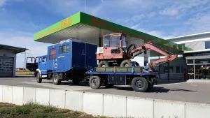

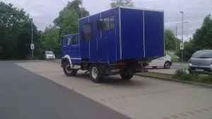

    Trotzdem mal ein Bildchen, sind ja meist gern gesehen hier.
    Letzter Einsatz diesen Sommer, mit Anhang:
    Die Kiste ist da schon seit 2015 drauf, zumindest im Urlaubsmodus.

    Aber wird schon noch. Erst mal fix das neue alte Haus renovieren... :mrgreen:
    Gruß vom Laster
      • 227,58 kB
      • 980 × 551
      • 404,86 kB
      • 2.048 × 1.536
    • 30. Oktober 2018 um 13:27

    Hallo Wolfgang, danke!
    Ja, die Fenster fetzen. War ne Gelegenheit, die stammen aus ´nem Ami.
    Da ich zum Bau befragt wurde hier mal in Kürze:
    Stahlgrundgerüst geschweisst als Leiterrahmen im Fachwerk aus Rechteckrohr 20x40x3 mit Querträggern vorn und hinten bis aussen in 60x80x4, sind die Aufnahmen für die Absetzstützen.
    Dazwischen im Abstand von ca. 80cm noch Querträger aus 20x40x3
    Auf den Rahmen 9mm Siebdruck als Fußboden. Leichte Durchbiegung beim Laufen, passt aber für mich! Gedämmt mit Styrodur, im Bereich der Wände und der Stahlrohre
    Die Wände und Decke als Fachwerk mit 60x40 KVH, innen und aussen mit 3,6 mm Lauansperrholz beplankt, die Gefache mit 40 mm Styrodur gefüllt.
    Erfahrung nach 4 Jahre draussen stehen: Das Lauan ist nicht für Holzöle geeignet, nix Bio. Die Grundierung und der Decklack als Dickschichtlasur lösen die Verleimung auf...
    Da muss ich noch mal ran...
    Besser wäre 4 mm Siebdruck (gibt´s, wusste ich damals leider nicht. Beratung beim Holzfachhandel war leider nicht so vom Fach.)
    Sonst alles Schick, der Koffer ist sehr leicht und dabei stabil.
    Ich habe mit einem PU-Kleber gearbeitet, der leicht aufschäumt und so Spalte gut überbrückt bis 2-3 mm.
    Nicht alles vollflächig verklebt, sondern im Bereich Styrodur so alle 2-4 cm Regelmäßige Kleckes gesetzt, dan möglichst gut gepresst.
    Das so entstandene Sandwich Sperrholz/Styrodur/Sperrholz ist auch ohne das Ständerwerk sehr sehr stabil.
    Auf das Dach habe ich eine LKW-Plane geklebt, in Weiß (Sonneneinstrahlung...). Das hält super.
    Fenster von ´nem Ami-Womo geerbt, da der Koffer als Ladung auf der Pritsche steht ist TÜV bzw. Zulassung hier kein Thema.
    Innenausbau von ´nem alte Knaus WoWa übernommen. nicht modern, aber günstig, zweckmäßig und leicht.
