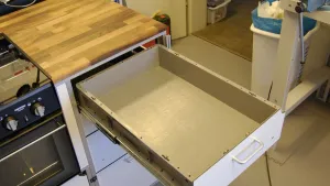

    wie befestigst du denn die Kisten im Auto? Ich wollte der Einfachheit halber auch Industriekisten als Schubladen verwenden, die über Vollauszüge an einem Rahmen montiert sind. Darum habe ich mich für die Kisten entschieden:
    http://www.schaefer-shop.de/shop/lager-und…/?page=1&page=2
    Da passt unten ein Winkel 20x25 drauf, durch den habe ich die Schubladenauszüge direkt in die Kiste geschraubt. Da sie an der Stelle doppelwandig sind ist die Kiste immer noch 100% Flüssigkeitsdicht.

    irgenwie sieht das so aus, als ob Du die Kisten auf einer Art AUSZUG montiert hast — darf ich fragen welche (und wie)?
    Danke

    Zitat von dare2go
    [...] irgenwie sieht das so aus, als ob Du die Kisten auf einer Art AUSZUG montiert hast — darf ich fragen welche (und wie)? [...]
    Klar darfst du fragen!
    Das sind handelsübliche "einfache" Schubkastenauszüge z.B. von eBay. Die sind einfach aufgenietet und hängen in einem Alurahmen. Von hochwertigeren, kugelgelagerten Auszügen würde ich absehen, da kann sich nur Staub und Sand ablagern...

    Diese einfachen Auszüge sind gut, vor allem kann man die Box mit einem Griff aushaken und rausnehmen.
    So viele Auszüge bringen aber auch wieder einiges an Gewicht!

    Danke, Volkmar, das sieht ja wirklich supereinfach aus (wenn man mal von der Fummelei absieht, alle 16 Auszüge komplett parallel auszurichten, aber ich habe weniger Platz aufgrund eines Backofens, wo dann die Truma 4 drunter soll = es gibt nur eine Reihe Kisten, also 8 Auszüge...) — das werde ich für unsere Küche mal nachbauen.
