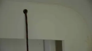

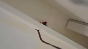

    Auch für mich stellt sich ein absenkbares Heckbett als die beste Lösung dar. Dazu die Frage, wie Du die Seile an der Decke befestigt hast. Sind die "nur" irgendwie an der Innenwand fixiert, oder geht die Befestigung z. B. durch das Dach hindurch und ist mit einer Platte gekontert?

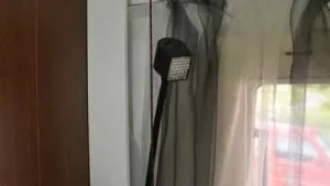

    Mobilix ich habe die Seile weder ans Dach noch an die Seitenwand befestigt, ich habe einen schmalen Hilfsrahmen aus Sperrholz angefertigt. So streift das Bett nicht an den Fenstern und die Distanz zur Innenwand gab mir die Möglichkeit die Beleuchtung zu integrieren. Da das Mobil vom Treffen noch vor dem Haus steht werde ich Dir morgen noch einige Fotos zum bessern Verständnis aufnehmen. Ich habe versucht immer alles Gewicht irgendwie auf dem Boden abzustützen.
