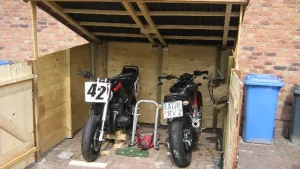

    Hier ein Bild von meinem aktuellen Hobby:
    Und das ist meine derzeitige "Garage/Werkstatt" :( aber es besteht noch Hoffnung, nächstes Jahr habe ich dann Einstellplätze, 2 Garagen und nen Riesen-Carport (für den Wohnwagen) *freu*:

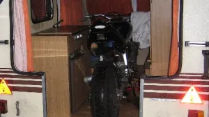

    Mein treuer 84er KIP MK400 Wohnwagen/Motorradtransporter:

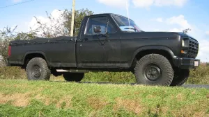

    ... und das hier ist mein neues Unvernumpft-Spielzeug-Projekt: Ein 84er Ford-250 mit einem 300cui/4,9 ltr. R6 Motor, 118KW und Verbrauch von ca. 15-20 Litern:
    Das ist auch der Grund warum ich hier schon als Gast herumgegeistert habe und mit Begeisterung etliche Threads durchgelesen haben. Ich spiele mit dem Gedanken eine einfache Absetzkabine zu planen und zu bauen, die nur auf die Ladefläche soll. Die genauen Maße muss ich noch ermitteln. Es wird kein Alkoven geben. Wahrscheinlich ein Klappdach, damit ich die (mindestens) 1,70 Höhe im "Kochbereich" bekomme.
    Ferner lasse ich mich durch die ganzen Ideen dieses Forums täglich neu inspirieren.... d.h. das ich mir noch nicht sicher bin, ob ich mit Siebdruckplatten arbeiten soll, oder mit einem Wohnwagengerippe aus Styrodur/Holz/Alu oder oder oder... auf jeden Fall werde ich wohl nicht mit GFK, etc. arbeiten können, weil ich es einfach nicht kann.
    Angestrebt ist eine Deutsche Wohnmobilzulassung.

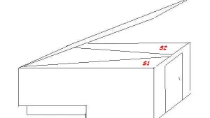

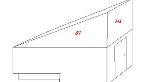

    Anbei mal 2 Bilder (bitte nicht lachen, ich habe kein Profi-Programm, wie viele hier... :( ) wie ich mir das so gedacht hatte:
    Der Plan ist derzeit so: kein hohes Dach, also muss sowas wie ein Klappdach her, dabei hatte ich an sowas wie bei den Klappcaravan gedacht, ob das umsetzbar ist, weiß ich leider (noch) nicht :wink:
    Dies ist der aufgeklappte Zustand, wobei S1 (für Seitenteil) aufgeklappt ist. H1 (für Heckteil) evt. auch klappbar, raufsteckbar oder aus Zeltstoff...
    Hier dann ein Bild wo die beiden Seitenteile (S1 + S2) eingeklappt sind:
    Genaue Längen kommen noch in die Bilder, muss meinen Pickup noch mal genau vermessen.

    GFK Platten sind schon eine gute Wahl, zumindest bei einer festen Kabine. Bei der Klappkonstruktion obern drauf wird es natürlich schon schwieriger. An eine Sandwichplatte kannst du nicht einfach ein Scharnier anschrauben. Eine Alukabine wäre eine Alternative, mit allen Nachteilen wegen isolierung und Kältebrücken.
    Deine Zeichnung hat übrigens noch einen Fehler: die Rückwand des Aufstelldachs kann nicht senkrecht sein, wenn der Deckel im zugeklappten Zustand genau auf die Kabine passen soll!
    Guten Morgen, natürlich richtig der Hinweis, der Deckel müßte im zugeklappten Zustand länger sein, damit es senkrecht ist oder eben die Heckwand ist schräg nach innnen, was natürlich bei Regen/Tau wieder schlechter sein könnte...
