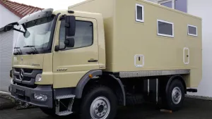

    Hi Leute,
    die letzten Tage waren Außenarbeiten dran. Der Abwassertank, die hinteren Kotflügel und die Zwischenrahmen-Abdeckungen sind montiert.
    Gruß, Michi

    Na wenn Dein Werk mal nicht schön geworden ist... gefällt mir echt gut. Bleiben die Fensterrahmen weiß? Klappt das mit Deiner Euro 5 Zulassung bzw. bist Du im Zeitplan?
    LG Stefan
  • GOWEST
    475
    Mühldorf am Inn / Bayern
    • 10. November 2013 um 08:01
    • #309
    Hallo Stefan,
    ich weiß noch nicht ob die Fenster- und Klappenrahmen noch eine andere Farbe bekommen. Vielleicht ist alles im gleichen Farbton auch langweilig. Ja, ich bin im Zeitplan. Die einfachen Möbel sind eingebaut und nächste Woche versuche ich mal mein Glück beim TÜV...
