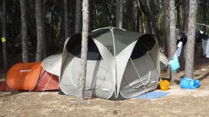

    Mit den Spielchen und dem gegenseitigen an die Decke "lupfen" wäre ich vorsichtig. So richtig gewöhnt man sich da dran nicht, und wehe, einer liegt nachts wegen zuviel Schampus oder Kaffee hellwach.... Ich habe da ausdauernde Erfahrung in einem Quetchua-Wurfzelte, bei dem wir auf 140 cm Bodenbreite zwei 70-cm Luftmatratzen (auch von Decathlon) quetschen. Die Bewegung der einen Luma überträgt sich gnadenlos auf die benachbarte. Eine schwache Verbesserung bringt ein dickerer Kartonstreifen zwischen den Lumas, ganz toll funktioniert ein schmales Brett (macht aber auch nette blaue Flecken - suboptimal).
