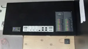

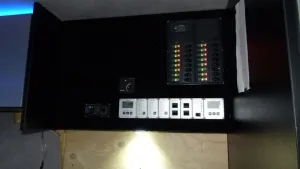

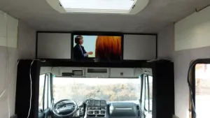

    Am vergangenen Wochenende habe ich endlich die komplette Elektrik fertig gestellt, lediglich eine Solaranlage soll später noch eingebaut werden. Der LED-Fernseher (39") arbeitet auch schon, der Verbrauch liegt incl. Verluste durch den Inverter (Victron) bei 4,4 A, ist also erträglich. Tanks alle einmal gefüllt und Meßgeräte geprüft - laufen auch einwandfrei.
    Die Dosierpumpe der WEBASTO habe ich auch in den Griff bekommen: ein Kasten aus 30mm starken Seekieferplatten (Größe 35 x 35 x 17cm), innen ausgekleidet mit 50mm starken Schalldämmmatten und die Pumpe einfach nur zwischen den Schaumstoff geklemmt, und siehe da: man kann die Pumpe fast nicht mehr hören. Trotz gummigelagerter Halterung vorher hat sich offenbar doch Schall auf die Wände übertragen und so zu dem nervtötenden Geräusch geführt.
    PS.: zu der Diskussion am Rande: mittlerweile wird es immer ruhiger im Fahrzeug, es gibt eigentlich nur noch störende Vibrationen während der Warmlaufphase des Motors, besonders hinten in der Heckgarage ist es sehr laut während dieser Zeit (ist allerdings nicht wichtig), im Bad klappern sogar einige Schränke, mal sehen ob es besser wird, wenn sich alle neuen Motorlagerungen noch ein wenig gesetzt haben.
    Seit Sonntag abend habe ich die Heizung laufen, um den Stromverbrauch festzustellen: die Innentemperatur liegt ziemlich konstant bei 22° C und der Stromverbrauch liegt bei rund 70 Ah pro Tag. Nachts haben wir Temperaturen etwa um die 0°C, tagsüber nicht mehr als 10°C. Wenn das Fahrzeug bewohnt ist und die Heizung durch Öffnen von Fenstern und Türen mehr beansprucht wird, wird sich der Verbrauch wohl bei ca. 80-90 Ah einpendeln, im Vergleich zu einer Gasheizung schon ein sehr hoher Wert, aber die drei Batterien mit je 270 Ah werden bestimmt eine Woche durchhalten. Den Thermostat zum Steuern (und Abschalten) der Umwälzpumpe in der Webasto habe ich noch nicht in Betrieb genommen, im Moment läuft diese Pumpe noch 24 Stunden am Tag durch, ihr Verbrauch alleine liegt bei etwa 1 A, hier ist also noch Einsparpotential vorhanden.
    Alles in allem ist die Wärme sehr gleichmäßig verteilt, auch in den Kleiderschränken, die Wasserheizung war die richtige Entscheidung.
      • 238,61 kB
      • 835 × 627
      • 234,06 kB
      • 853 × 640

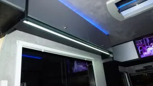

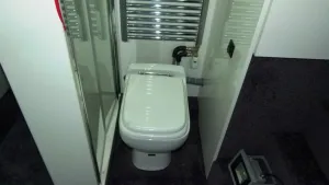

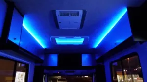

    Jede freie Minute am Abend und Wochenende gehört im Moment meinem kleinen "Großen", einen Namen habe ich leider noch nicht gefunden.
    Bis Weihnachten werde ich es leider nicht ganz schaffen, aber im Januar ist die erste Tour in Aussicht, wenn mir der TÜV nicht allzu viel Schwierigkeiten macht, wir werden ja bald sehen.
    Nachfolgend noch ein paar Eindrücke vom derzeitigen Bautenstand, der Teppichboden ist gerade in Arbeit, die Polster werden genäht, aber außen wird er auf keinen Fall fertig, das Laminiren der Rundkanten kostet sehr viel Zeit, und die berühmten Kleinigkeiten fressen auch eine Stunde nach der anderen auf, ich weiß gar nicht mehr, was ich mit meiner Zeit nach Fertigstellung anfangen werde (ist natürlich nur ein Scherz).
    Die Heizung lasse ich seit zwei Wochen durchlaufen, um sicher zu sein, dass es später keine Überraschungen gibt.
    Einen Entwurf für die Aussengestaltung habe ich auch angehängt, mal sehen was die Gemeinde dazu sagt.
      • 230,48 kB
      • 794 × 595
      • 248,98 kB
      • 820 × 615
      • 192,24 kB
      • 595 × 794
      • 248,03 kB
      • 819 × 614
