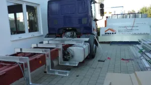

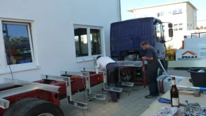

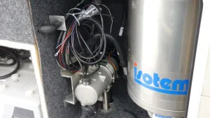

    habe zwar schon drei Womos gebaut, war aber bisher nur Leser des sehr interessanten Forums.

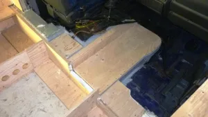

    Hier möchte ich mein aktuelles Projekt vorstellen, welches mich sicherlich die nächsten zwei Jahre beschäftigen wird.
    Die Bauzeit ist für mich immer mindestens genauso wichtig wie das Reisen nachher mit dem fertigen Mobil. Ich experimentiere gerne mit neuen Materialien, beim Bau eines Womos kann wirklich viel ausprobieren und auch lernen, nicht zuletzt durch Beiträge hier im Forum.
    Ziel ist dieses Mal ein 9,50 Meter langer Teilintegrierter auf Basis eines IVECO Eurocargo mit Vollluftfederung, absolut wintertauglich, lange autark und einem SMART im Kofferraum, also viel, viel Arbeit.
    Derzeit bin ich bei der Herstellung der isolierten Bodenplatte und Stauräume. Hilfsrahmen, Umbau der Lufttanks, Verlegung der Luftansaugung und Heckabsenkung sind bereits fertig.
    Nächster Schritt ist der Bau der Kabine, das wird sicherlich der aufregendste Teil des Projektes.
    Wenn Interesse besteht, werde ich gerne weitere Bilder zum Baufortschritt einstellen.

    Leider kann man nur drei Bilder je Mitteilung einstellen, deshalb wird es jetzt etwas dauern, bis die vorhandenen Bilder alle hochgeladen sind.
    Jetzt zu den Fragen:
    Es wird ein Teilintegrierter mit Führerhausüberbau, also musste das Führerhaus festgesetzt werden.
    Das zulässige Gesamtgewicht liegt bei 12 Tonnen, hoffe aber mit ca. 8,50 Tonnen auszukommen

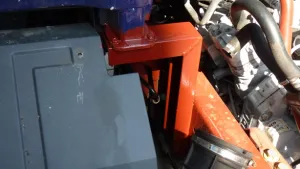

    Das Auto hat einen Radstand von 5.100mm, die Heckabsenkung beträgt 300mm und wurde mit 2 Laserteilen hergestellt und nur geschraubt (TÜV)
    Eben habe ich die letzte Lage der Unterbodenversiegelung aufgebracht, Samstag geht es weiter, dann soll der Boden zusammengebaut werden.

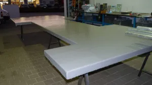

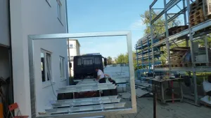

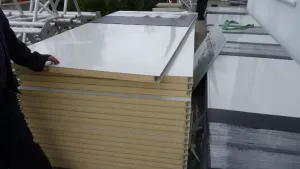

    Die Kabine möchte ich (schon aus finanziellen Gründen) aus Stahl-PU-Sandwichplatten 45mm, glatt, herstellen, zumal mein erstes Fahrzeug mit einer Leerkabine von Conti-Mobil (gibt es wohl nicht mehr) vor 20 Jahren so gebaut war und ich beste Erfahrungen damit gemacht habe. Das Flächengewicht scheint gegenüber einer GfK-Platte mit 3mm Außenlage kaum mehr zu sein, die Platten kosten aber nur ein Viertel.

    Habe bisher nur Muster der Wände da, sind aber schon bestellt und sollen nächste Woche geliefert werden.
    Schick Dach- und Wandsysteme aus Georgensgmünd liefert die Platten,Gewicht pro m² 12,10 kg, Preis für 1. Wahl € 23,15 zuzüglich Märchensteuer, Verpackung und Transport pauschal € 118,-
    die Platten eines bekannten Leerkabinenherstellers in meiner Nähe habe in etwa das gleiche Gewicht (bei 3mm Außenhaut, 50mm Dämmung und 2mm Innenhaut)
    Edit Leerkabinen-Wolfgang: Link hinzugefügt

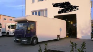

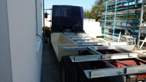

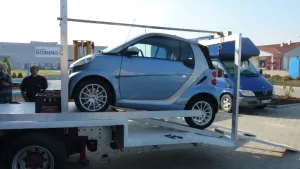

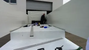

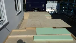

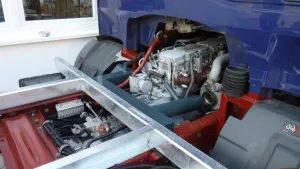

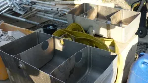

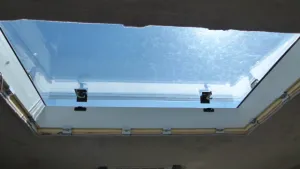

    Am vergangenen Wochenende sind wir einen Schritt weiter gekommen: die Bodenplatte ist komplett fertig, der Smart hat schon mal zur Probe Platz genommen in seiner neuen noch Freiluft-Garage.
    Vom Führerhaus ist die Rückwand weitgehend entfernt, der Dachausschnitt ist ebenfalls fertig. Den oberen Querholm wollen wir erst nach Fertigstellung der Kabine entfernen, dann ist das Führerhaus durch den Aufbau wieder stabilisiert.
    Am Dienstag 25.10.2011 kommen die Sandwich-Platten für den Aufbau, dann wird es ernst.
    Im übrigen hier einen Dank, habe schon viele Beiträge gelesen, der Tipp mit "amalric" bezüglich der Tanks ist klasse, die machen einen sehr kompetenten Eindruck und die Preise gehen auch in Ordnung.

    Sieht sehr interessant aus, Das Wohnmobil wird auf alle fälle mal was richtig langes. Fahrgestell hat wenn ich richtig lesen konnte 240PS, oder?
    Der überhang wird ja sehr lang werden, wäre es da nicht besser den smart rückwärts einzuparken? Auch wenn man das gewicht ausglecht, indem vorne viel gewicht hinkommt, so wäre es fürs fahrverhalten als auch für die belastung des überhangs doch sicherlich sinnvoller, oder ist das um den raum über den smart besser nutzen zu können?
    Aber es ist in der Tat ein sehr interessantes Projekt, solche "extremen" finde ich immer sehr interessant...

  • womo-andreas
    93
    74343 Sachsenheim, Baden-Württemberg
    • 24. Oktober 2011 um 20:15
    Danke für den Tipp wegen der Gewichtsverteilung.
    Hoffentlich habe ich richtig gerechnet, aber durch den langen Überhang (ca. 3.100mm ab Mitte Achse, Gesamtlänge 9.500 mm)) versuche ich die Vorderachse zu entlasten. Nachdem das Fahrzeug hier war, bin ich zu einem Schrotthändler auf die Waage gefahren, da hat mich fast der Schlag getroffen: die Vorderachse ist mit fast leerem Tank, viel zu kleinen Starterbatterien, ohne ein Aufbauteil und ohne Fahrer/Beifahrer bereits mit 3.000kg belastet, die zulässige Achslachst beträgt nur 4.400 kg. Diese 1.400 kg sind schnell verbraucht, etwa 450 kg bringt der Aufbau, 200 kg der Dieseltank, fast 50 kg die richtigen Batterien, ca. 350 kg die Ausbauten (anteilig) und die Kofferräume belasten auch zur Hälfte die Vorderachse.
    Die Hinterachse brachte nur 1.860 kg auf die Waage, bei einer zulässigen Belastung von 8.480 kg, es lag also nahe hier mehr aufzuladen. Über dem Smart gibt es nur noch das (geräumige) Bett und viel Luft, also kaum Gewicht. Die Wassertanks sollen ihren Platz im Doppelboden unter dem Bad finden, also genau über der Hinterachse, die Batteriebank ( 3 x AGM 270 Ah) sitzt direkt dahinter in der Absenkung.
    Mit diesem Thema habe ich mich viel beschäftigt, besonders wenn man die vielen Fertigfahrzeuge auf IVECO-Daily oder Amerikaner sieht mit teilweise gewaltigen Überhängen. Nachdem die Kabine fertig ist werde ich die Achslasten nochmals (mit SMART) messen und meinen Ausbau dann darauf abstimmen. Die Innenplanung ist noch nicht abgeschlossen und läßt noch etwas Raum für Veränderungen.
    Bei meinem Sprinter (auf einem Bild im Hintergrund) hatte ich dieses Problem völlig unterschätzt, mit dem Ergebnis einer bereits ohne Fahrer ausgeladenen Vorderachse (der Aufbau von einem Leerkabinenhersteller war deutlich schwerer als vorher berechnet), trotz erhöhter Achslast bei der Bestellung damals. Es waren viele zeitaufwändige Umbauten nötig, um ein ordentliches Gleichgewicht herzustellen. Eine überlastete Vorderachse ist beim Komfort deutlich schlimmer als ein langer Hecküberhang.
    Geschäftlich fahre ich einen DAF 26Tonner, 3 Achser mit Liftachse und einem schweren Kran am Heck montiert. Bei gelifteter Nachlaufachse habe ich einen Hecküberhang von über 4,00 Metern und einer Aufbauhöhe am Heck von 3,70 Metern, das Vollluftfahrwerk gleicht das spielend aus. Unser Actros mit gleicher Konfiguration aber blattgefederter Vorderachse hat da deutlich mehr Probleme. Ich hoffe das der IVECO mit der luftgefederten Vorder- und Hinterachse genauso lässig damit umgeht, schon wegen des viel niedrigeren Schwerpunktes.
    Allerdings ist der Reifenverbrauch durch lange Überhänge an der Hinterachse deutlich höher, die Reifen laufen sehr "schuppig" ab.
    Der Hecküberhang wurde mit 15mm starken, gelaserten Stahlplatten und C-Profilen H=200mm hergestellt, zudem werden die Wände ebenfalls zur Tragkonstruktion beitragen, wegen der Stabilität habe ich keine Bedenken.

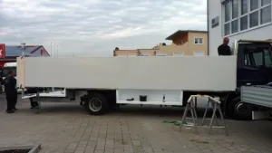

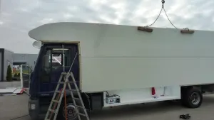

    Morgen kommen die Sandwichplatten, werden am Abend gleich Bilder einstellen.
