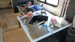

    Noch einige Bilder vom Möbelbau
      • 159,74 kB
      • 156,96 kB
      • 480 × 640
      • 163,33 kB

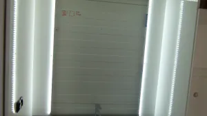

    Noch mehr Möbel
      • 174,59 kB
      • 161,65 kB
      • 480 × 640
      • 153,6 kB

    Hi
    Schönes Waschbecken. Hab' ich auch zuhause ;)
    Grüsse Willy

    Sehr luxuriös, tolles Finish :)
    Ich glaub die Idee für den hinterbeleuchteten Bad-Spiegel klauen wir :lol:
    Jan

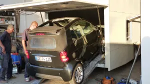

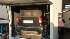

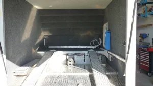

    Die Heckgarage ist nun auch fast komplett fertiggestellt incl. der Verlegung der letzten Kabel, lediglich eine passende Duscharmatur für die Außendusche muß noch gefunden und eingebaut werden.
    Der Smart hat schon mal Platz genommen, allerdings geht es ziemlich eng her, der neue Smart hat leider keinen ausreichenden Platz, aber der Kleine den ich jetzt habe wird bei entsprechender Pflege noch viele Jahre halten.
      • 225,44 kB
      • 717 × 538
  • womo-andreas
    93
    74343 Sachsenheim, Baden-Württemberg
    • 10. September 2012 um 12:14
    • #113
    Hier noch die Bilder vom Smart:
      • 255,65 kB
      • 717 × 538
      • 243,52 kB
      • 717 × 538
      • 247,12 kB
      • 717 × 538

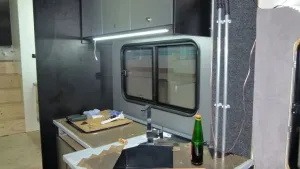

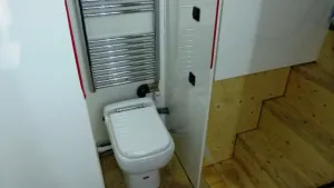

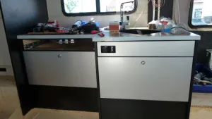

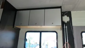

    Endlich habe ich wieder ein wenig Zeit gefunden, um meinen "Großen" weiter zu bauen, durch den Brückentag nach dem Feiertag konnte ich mal ein paar Tage dran bleiben. Weihnachten soll Probefahrt sein, auch wenn noch nicht alles perfekt ist.
    Mit den "Rohbauarbeiten" im Innenraum bin ich weitgehend fertig, es fehlen nur noch die Oberschränke über den Sitzbänken und die Verkleidung der Sitzbänke. Der Teppiochboden wird erst ganz am Ende verlegt, deshalb sehen mache Bauteile auch noch etwas roh aus. Die Elektroarbeiten sind auch weitgehend abgeschlossen, lediglich der Sicherungskasten und die Anzeigeinstrumente über der Eingangstür müssen noch anschlossen werden, aber das wird kein großer Akt mehr. Bis jetzt hat alles ganz gut funktioniert, lediglich die Wasserinstallation hat mich einige Nerven gekostet.
    Der Wasserhahn im Bad wollte um keinen Preis der Welt dicht werden, habe ihn mehrfach aus- und wieder eingebaut, jetzt zum Schluss ist der Wasserablauf nicht dicht zu kriegen, aber das lasse ich mir für das nächste Wochenende. Die Zerhackertoilette wollte das Ventil nicht schließen, auch hier wieder Komplettausbau, prüfen und sich über ein Styroporkügelchen im Ventil ärgern, das den korrekten Verschluß verhindert hat. Ansonsten ist sie in Ordnung, der Zerhacker läuft ausgesprochen ruhig im Vergleich zu meiner ersten Toilete vor 20 Jahren.
    Endlich ist es auch mal kalt geworden, um die Heizung und die Warmwasserversorgung zu testen, funktioniert perfekt, nur an der Geräuschpegel muß man sich gewöhnen, eine Dieselheizung ist eben etwas lauter als eine Gas-Flüster-Heizung von ALDE. Insbesondere das Tackern der Dosierpumpe ist nervig, werde mit Webasto mal telefonieren, vielleicht gibt es ja eine andere Lösung.
      • 233,93 kB
      • 806 × 605
      • 197,14 kB
      • 768 × 576

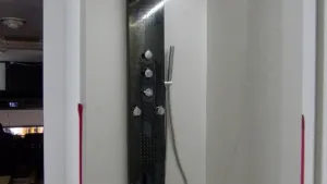

      • 216,33 kB
      • 638 × 851
