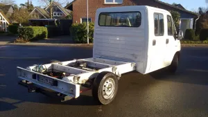

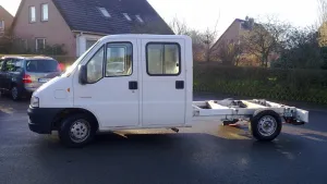

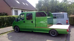

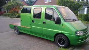

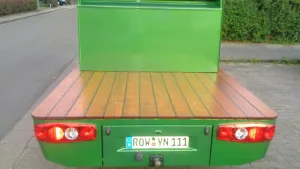

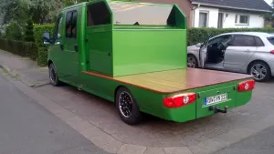

    Hallo ich habe mich lange nicht gemeldet, ich hatte viel zu tun. Mein Basisfahrzeug ist fertig. Der erste Bauabschnitt ist fertig.

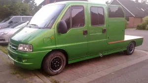

    Ach ja, es ist ein Citroen Jumper Doka geworden hatte einige Gründe dieses Basisfahrzeug zu nehmen. Wie gefällt es euch.

    Sieht klasse aus :!:
    Aber ist nicht die Kabine etwas klein geworden :?:8)
  • MarcoScholz
    13
    Niedersachsen
    • 17. September 2012 um 22:48
    Ja du hast recht, zum kurz mal drin schlafen reicht es sicher. Die richtige Absetzkabine kommt nächstes Jahr darauf. Diese Version ist als Zugfahrzeug für meinen Wohnwagen und Pferdeanhänger gedacht und wurde auch schon nach Dänemark getestet. Für die eigentliche Schachtelhubkabine werde ich wohl nochmal 1 Jahr brauchen,.
    Gruß Marco
  • Jogibär
    278
    Daun
    • 17. September 2012 um 22:49
    Hallo Marco,
    was andere Felgen und ein neuer Anstrich doch ausmachen! Sieht klasse aus, auch mir das grün (fürs freistehen) schon zu auffällig wäre...
    Vielleicht kannst du ja beim Weitermachen ein bisschen mit Bildern dokumentieren wie du vorgegangen bist.
    Wobei ich den jetzigen Teil hinten noch nicht in Bezug bringen kann zum Alugerippe und Hutschachtel-Mechanik...
    Oder wird es jetzt doch nur ein Pickup? :wink: Vielleicht kannst du auch mal eine Zeichnung einstellen, als Vorgeschmack.
    Jürgen
  • MarcoScholz
    13
    Niedersachsen
    • 17. September 2012 um 22:58
    Der hintere Teil ist als reine Übergangslösung gedacht, ich sage da Kofferraum zu, weil es ein Kofferraum ist. Der Kofferraum kommt wenn die Schachtelhubkabine drauf kommt natürlich runter. Der Schiffsboden bleibt drauf. Im vorderen Bereich des Kofferraum sind das Batteriefach und Platz für die Wassertanks schon vorgesehen. Bilder vom Bau habe ich reichlich gemacht. Ich werde mal ein paar einstellen. Die Farbe ist auffällig das gebe ich zu aber es hatte seinen Grund diese zu wählen(meine Frau ist schuld)Smile. Ganz zu Anfang sollte es eine unauffällig Farbe sein wegen des Freistehens aber das kann ich wohl vergessen.
    Gruß Marco
    5.773
    • 18. September 2012 um 06:52
    Hoi Marco
    So ein DoKa-Transporter ist nun mal kein Designhöhepunkt, da hast Du mit Lack usw viel gut gemacht, aber aus einer Bratwurst wird nun mal nie ein Filet...
    Vor allem die Verkleidung des Rahmens gefällt mir, das ganze ist Dir gut gelungen!
    4.979
    • 18. September 2012 um 17:24
    Hallo Marco,
    das gefällt mir sehr gut.
    Was mir allerdings auffällt ist das Du meiner Einschätzung nach nicht viel Platz im Radhaus hast!?
    Können die Hinterräder noch voll einfedern ohne an dem Holzboden zu streifen?
    Die Farbe finde ich absolut genial und glaube nicht das sie beim Freistehen sonderlich "schädlich" ist.
  • MarcoScholz
    13
    Niedersachsen
    • 18. September 2012 um 20:26
    Hallo Christopher,
    die Radkästen haben so wenig Platz weil das Fahrwerk hinten mit einer Luftfederung ausgerüstet ist, das ganze ist mit einem Elektrischen Kompressor ausgerüstet und die Räder lassen sich einzeln vom Fahrerhaus aus in der Höhe verstellen. Das Fahrverhalten hat sich extrem verbessert. Die Höhenverstellung ist ebenfalls für das absetzten der Schachtelhubkabine die ich nächstes Jahr baue gedacht. Ausgerüstet war das Fahrgestell mit einer Doppelblattfeder die allerdings so hart war das entspanntes fahren nicht möglich war. Jetzt ist nur noch eine Blattfeder verbaut diese wurde noch zusätzlich gepresst um das Fahrgestell in eine gerade Ebene zu bringen.
    Gruß Marco
