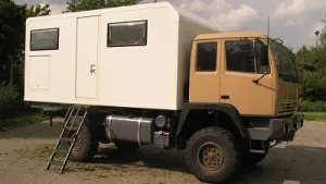

    Hallo liebe WoMoBox Gemeinschaft,
    wir haben uns vor einigen Monaten hier im Forum angemeldet und erst einmal einige Beiträge mitgelesen. Seit einer Woche haben wir jetzt eine GFK Kabine auf unserem Steyr 12M18 Fahrgestell und wir wollen die nächsten Monate den Innenausbau vornehmen.
    Deshalb ist es jetzt auch der geeignete Zeitpunkt sich mal bei Euch vorzustellen.
    Wir sind eines von zwei Paaren mit jeweils einem Steyr LKW und einer Kabine. Wir kommen aus dem Raum Darmstadt in Hessen und möchten zusammen mit unseren beiden Allrad Reisemobilen später mal ein paar Länder erkunden. Wenn alles klappt würden wir gerne nächstes Jahr die ersten kleinen Testfahrten bzw. Urlaub mit unseren LKW unternehmen.
    Wir würden uns freuen wenn wir hier im Forum etwas Unterstützung beim Innenausbau bekommen und freuen uns schon Euch etwas näher kennen zu lernen.
    Ein Bild von unserem "Mugel" haben wir natürlich auch:

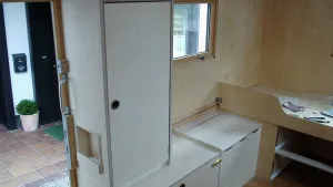

    schönes Auto, euren geplante Innenausbau haben wir fast identisch so umgesetzt. Hier mal zwei Bilder einmal von die Mitte nach vorn zur Sitzecke/Küchenblock, einmal nach hinten zum Schlafraum.
    Schöne Woche noch, Bernhard

    Danke für die Bilder, das sieht richtig gut aus. Ehrlich gesagt, der Möbelbau ist meine grösste Baustelle, die Technik bekomme ich gebaut, aber ich bin ein lausiger Schreiner :( Wie habt ihr das gelöst? Welches Holz habt ihr verwendet, Eckleisten und Befestigung an der Kabine gemacht?
    Hier habe ich noch jede Menge Fragen und hoffe hier ein wenig Hilfe zu bekommen :wink:
    Wenn unser Ergebnis am Ende wie auf Deinen Bildern aussieht, bin ich super zufrieden :D

    1. Auf der HP habt ihr doch 2 Shelter gekauft und jetzt habt ihr euch doch von Ormocar eine (?) Kabine bauen lassen.
    Oder verstehe ich da was falsch ?
    Was ist aus den Sheltern geworden bzw. warum habt ihr euch umentschieden ?
    2. was mir auf Anhieb nicht gefällt (sorry) ist die Unterbringung und das Händling mit eurer Einstiegstreppe !
    Geht das nicht anderst oder warum habt ihr euch für diese, aus meiner Sicht nicht befriedigende, Lösung entschieden ?

    das sieht nur aus der entfernung gut aus, wenn du näher rangehst wirds im detail nicht mehr so toll (nicht äquidistante spaltmasse, ausgerissene Sägekanten). Holzverarbeitung ist auch nicht mein Ding, arbeite lieber mit Stahl. Das Holz haben wir gleich bei Ormocar mitbestellt in der Hoffnung das wir da alles passend zuschneiden und mit ordentlichen Kantenumleimern versehen zu bekommen. Hatt aber nicht ganz funtioniert da wir nachträglich doch noch Masse geändert haben und ich fast alles neu sägen musste. Es ist 15mm Pappelsperrholz mit so einem speziellen hellen Buchefurnier, teilweise (die Wände für die Naszelle und den Stauraum einseitig mit 2mm GFK laminiert. Sowas bekommt mal halt schwer und Ormocar war da eigentlich günstig (musste noch 2 Platten beim örtlichen Schreiner nachfertigen lassen, und das war dann noch um einiges teurer). Andererseits ist ein Gebrauchsgegenstand und so die Ästethen sind wir auch nicht, bis jetzt hatts sich auf jeden Fall bewährt. Die Wandbefestigungen ganz klassisch mir 20mm Alu Winkleprofilen mittels Sika 252 an die GFK innenwände geklebt dan die Holtzeile darin verschraubt. Wenn dich das interessirt kann ich dir mal ein paar Detailphotos vom Ausbau zumailen, ich habe mich nicht getraut hier einen Ausbauthread aufzumachen da ich befürchte mit den Profis hier bis auf einige (technischen) Ausnahmen nicht mithalten zu können.
    bernhard

    2. Auch wenn die Leiterlösung nicht Deine Zustimmung findet, ich finde es gelungen. Mir gefällt vor allem dass ich in einer Minute eine sehr stabile Leiter zur Verfügung habe. Da sich die Türposition aus der Aufteilung des Innenraum ergeben hat, befindet sich die Leiter über dem Hinterrad, hier würde ich auch ungern eine „Einschublösung“ anbringen. Da sind Geschmäcker manchmal auch unterschiedlich :wink:

    Trotzdem sieht es auf Deinen Bildern gut aus, ich werde im Prinzip auch mit Multiplex, Sikaflex und Umleimern arbeiten, da haben wir die selbe Richtung, mal sehen wie das Ergebnis wird. Ich kann hier hoffentlich, wenn nötig, ein wenig nach Hilfe rufen.

    Ich komme leider bei der Leiter nicht ganz mit. Du schreibst:
    Wohin verschwindet denn die Leiter bei Nichtgebrauch? Mir erscheint es so, dass sie unten den Koffer geschoben wird, oder täusche ich mich da? Dies würde ich als "Einschublösung" bezeichnen.

    Update: Jetzt habe auch ich es entdeckt, nachdem Anton gepostet hat: die Leiter liegt hinten auf dem Heckträger. Mir kam es so vor, als seien das Rasten, um unterschiedlich große Motor- oder Fahrräder-Räder zu verankern... :roll:

    Wenn euch die Lösung zum Transport der Leiter so gefällt ist das ja vollkommen OK, meine Sache wäre es nicht.
    Vielleicht noch ein Denkanstoß zum Transport der Leiter: wenn ihr offroadmäßig bei Regen auf Erdstraße unterwegs seit, dann wird die Rückwand des Koffers mit Sichertheit ziemlich eingesaut werden und somit auch alles was sich dahinten befindet, also auch die Leiter !
    Ich würde auch Rollen an die Leiter unten machen, damit die Leiter zum Koffer hin nicht "staucht" wenn man sich im Koffer bewegt, da der sich ja dann immer etwas bewegen wird beim bewohnen.

    Das ist nicht so wild wie man glaubt, rollen braucht man nicht. Die Leiter sieht sehr gut aus! Und angebracht ist sie auch fix. Ich hab ja ne ähnliche Lösung und bin sehr zufrieden damit. Aber auch ich muß etwas zu Motzen haben: Die Stufen sind starr. Das gefällt mir nicht. Besser Sind stufen in einer variabelen Lösung, die immer gerade stehen, auch wenn der Abstand Koffer / Gelände unterschiedlich ist.

    Für Mobilix: Beides ist richtig, Du hast es schon gesehen wie es gedacht ist. Die Leiter liegt oben auf und unten drunter sind die Rechteckrohre für Fahrradträger oder Mopedträger als Rasten gedacht.
