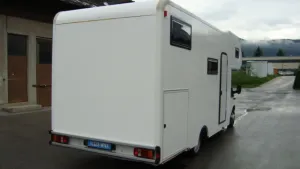

    Hallo Leute!
    Möchte auf meinem Womo nun eine Markise montieren. Das hinterste Fenster ist sehr hoch; die Markisenmontage muß über diesem Fenster liegen; das wären zur Zeit ca.3m! Ist das für eine Markisenmontage zu hoch? Die Markise ist eine Omnistor 5002 (4m lang).
    Die zweite Variante wäre: Ich könnte das Fenster ca. um 30cm nach unten versetzen, was aber mit einiges an Arbeit verbunden wäre-; Lackieren muß ich den Aufbau sowieso noch. die Frage ist auch, ob das was bringt?
    Ich nehme mal an, das man bei der Markise den Neigungswinkel verstellen kann?
    Was meint ihr?

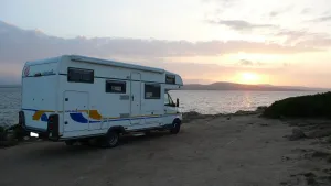

    Hallo Martin,
    bei unseren alten Womo war sie auch sehr hoch, ging aber.
    Aber wie erwähnt halt halt früher wieder Sonne.
    Mike

    Danke für eure Meinungen.
    Ich glaub, ich werde mir die Arbeit des Fenster versetzens sparen. Ob nun 30cm weniger hoch, "macht das Kraut auch nicht fett" :D
    Falls Probleme mit Sonne/Schatten kann ich ja wirklich seitlich oder vorne noch zuhängen.
    Danke Martin
