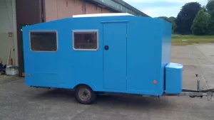

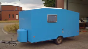

    so nun ist er so weit, dass ich ihn hier zeigen kann.
    Die Arbeiten sind bis auf wenige Kleinigkeiten abgeschlossen und ich bin für mein "Erstlingswerk" ganz zufrieden. Natürlich gibt es einige Dinge, von denen ich jetzt schon weiß, dass ich sie beim nächsten Bau anders machen werde, aber vorerst...
    Dicht sollte er jetzt sein. Habe ja wie schon geschildert Glasfasergewebe das komplette Dach incl. Kanten überlaminiert und zusätzlich noch Alubleche aufgeklebt und schön mit Sika abgedichtet.
    Das Dach habe ich auf Grund der Wärmeentwicklung weiß gelassen, der Rest wird noch bemalt.
    Innen ist nun auch die Heizung drin, wie auch alle im letzten Urlaub vermissten Ablagefächer, Aufhänger etc. Und natürlich für unseren jüngsten Nachwuchs ein eigenes Bett über unseren Füßen quer!
    Sonst auch noch ein paar Kleinigkeiten verbessert, wie die Klappe hinten mit Gasdruckdämpfer versehen, dass sie ohne Stütze hoch stehen bleibt.
    Und hier noch ein bischen was verändert und da... :)
    Vielen Dank für die sehr hilfreichen Tipps hier im Forum. Sicher werde ich noch weitere Fragen stellen, aber nächste Woche geht es dann erst mal für 4 Wochen nach Korsika!
    Steffen

    • 16. Juni 2011 um 23:20
    ....mit den ollen Felgen....tztztz...... :roll: ... aber sie rollen wenigstens....

    • 19. Juni 2011 um 17:36
    Steffen, hast du dein "vielschichtiges" Werk eigentlich mal gewogen? Wieviel Zuladung bleibt denn noch? :roll:
  • SteffenLeb
    407
    • 19. Juni 2011 um 19:27
    vor dem Umbau hatte ich ein Leergewicht von knapp 800 kg. Also noch 200 kg als Zuladung.
    Ich hab ein paar leisten runtergerissen, dafür Glasfaser und 5kg Harz aufgetragen.
    Denke, ich komme damit noch hin?!
