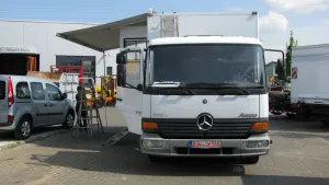

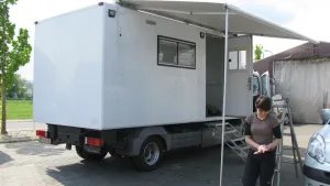

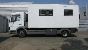

    Hallo Leute
    Wir möchten uns hier kurz vorstellen... sind nämlich frisch reg. User :P
    Sie: Ulrike, Krankenschwester
    Er: Thorsten, Lt. Fachkrankenpfleger
    Wir haben vor in 2-3 Jahren für eine gewisse Zeit aus unserem Beruf und auch aus der Gesellschaft auszusteigen um einfach mal die geschundene Seele zu kurieren. In dieser Zeit wollen wir mit einem LKW + (GFK)Koffer durch Europa oder weiter ziehen... soweit so gut!
    Zu diesem Zweck haben wir uns einen LKW (MB-Atego 815) mit einen GFK Aufbau zugelegt. Der Koffer besteht aus 60mm GFK Sandwich-PU-Platten und hat 4 Seitz Schiebefenster eingebaut. Leider sind auch diverse Lüfter und sonstige Öffnungen im Koffer eingelassen die wir gerne entfernen wollen... d.h. verschließen
    1 Frage:
    Kann man diese Öffnungen durch das Einsetzen eines passenden Stückes aus einer Sandwichplatte stabil verschließen? Wenn ja, geht das auch bei den Fenstern... bzw. eines der schon vorhandenen Fenster würde ich gerne dicht machen bzw nach oben versetzen wegen gepl. Heckgarage :?:
    2 Frage:
    Im Dach sind 3 Pilzlüfter mit Venti eingelassen. Kann man diese ebenfalls entfernen und die Löcher verschließen?
    3 Frage:
    Wir bräuchten seitlich große Serviceklappen, so wie bei Campern die Heckgaragen sind, in der Größe von ca. 100X100cm. Wie kann ich so was bewerkstelligen??
    4 Frage:
    Sie hätte gerne einen Holzofen im Auto... wegen der Romantik :-)) . Ist es möglich so was im Auto zu verbauen? Gesehen habe ich so was schön öfter, Allerdings in Kastenwagen, die haben Blechwände. Ich denke da Hauptsächlich an den Schornstein und dem GFK Aufbau... kann man das was machen???
    So, dass war´s dann erst einmal mit der Fragerei, bzw. ich habe eigentlich noch hunderte Fragen... z.B. wegen G.W.S.
    Wer noch gute Ideen bzgl. des Ausbaus hat, nur her damit....
    Wie gesagt,
    * 2 Personen
    * Festbett
    * Solar um 300 wp, evtl. Aggregat
    * 100-150 l Wasser
    * soweit es geht autark....
    * sowet es geht low Budget (was auch immer das heissen mag :D )
    Koffer:
    Innen 490cm X 235cm X 210 cm (L.B.H.)
    Hier noch ein paar Bilder von unserer „Errungenschaft“
    Tschööhhh Ulli & Thorsten

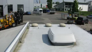

    naja, da wird viel über Kältebrücken geschrieben und versucht diese zu vermeiden usw... und dann hat man einen Aufbau mit 6cm Dämmung aber gleichzeitig drei etwa 30cm große Löcher im Dach mit nem Propeller und nem Hut drüber.... wenn das mal nicht die perfekte Kältebrücke ist.
    Ich dachte mir das ich diese Pilze und den Ventilator entferne und das verbleibende Loch mit einem passend ausgeschnittenen Stück aus einer 60mm Sandwichplatte verschließe und anschließend noch mit GFK Matten und etwas Feinspachtel wieder glatt mache....
    Außer den Pilzen habe ich in der Seitenwand knapp unter der Dachkante solche Kiemenbleche, diese Löcher möchte ich ebenfalls dicht machen. Der Aufbau war mal ein ELW der EADS secure Network. Er war war vollgestopft mit IT-Equipement was ja nun ausgebaut ist. Ich nahme an das die Pilzlüfter einen Server gekühlt haben...

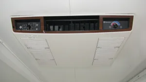

    hier mal ein Bild vom Dach.... ach ja, die Klima soll durch ein großes HEKI ersetzt werden. Wenn Jmd sowas gebrauchen kann --> PN

    Also wenn hinten das Bett hinkommt, dann würde ich einen dieser Pilze durch eine Dachluke ersetzen. Die anderen kannst du ja zu machen. Ich nehme an du willst nicht nach Sibirien, also ist das mit der Isolation nicht so ein Drama. Lüftung ist ebenfalls erforderlich um die Feuchtigkeit raus zu bekommen!
    Die Öffnungen kannst du mit 60mm Sandwich verschließen,ich würde aber trotzdem von außen ein Stück GFK mit rundum 10cm mehr Größe drüber verkleben. Nur spachteln, da hätte ich Angst dass was undicht wird,zu mindest auf dem Dach. Auf der Wand anden Kiemenblechlöchern mag das gehen, da es dort kein stehendes Wasser gibt.

    Für das Dach habe ich evtl sogar ne Lösung;
    Ich klebe von oben eine zurechtgeschnittene GFK-Platte, in der gesamten Breite des Aufbaus, über die Lüfteröffnungen und verschließe diese von unten (also im inneren des Aufbaus) nach oben beschriebenen Prinzip.) Über diese aufgeklebte Platte installier ich die Solarzellen... scheint mir derzeit ne brauchbare Lösung.
    Da ich die Dachklima entfernen möchte, suche ich nach einem passenden großen Dachfenster. Ich hab mal bei svb.de ein wenig gestöbert und frage mich, ob eine Bootsluke geeignet wäre. Was meint ihr dazu?
