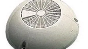

    ... und für ein kontinuierliche Belüftung kannst du auch noch so einen Pilzlüfter montieren.
    Den habe ich auch bei uns im Alkoven montiert.
    Der ist auch verschließbar.
