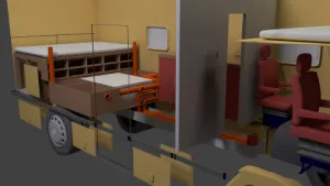

  • juhulia
    38
    Grenze Salzburg-Oberösterreich-Bayern
    • 9. April 2012 um 23:04
    • #92
    Hallo und Danke !
    @Christopher

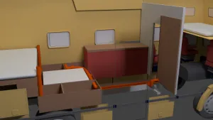

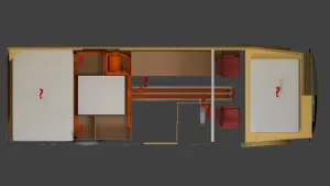

    Schade daß wir nicht die Endstücke dafür verwenden können :( - aber danke für Deine Erklärungen.
    Wir haben uns hoffe ich gut überlegt wo wir die Luftaustritte setzen, aber wir müssen z.B. mit einem Rohr über die Eingangstür, dann nach unten durchs Bad, und dann vorne im Atelier/Führerhaus wieder rauf in den "Alkoven" - da kommen bei 8m Buslänge ganz schön Meter zusammen.
    Selbst wenn die Heizung relativ mittig steht - sie steht am einzig möglichen Platz :) - ist das für einen der 4 Schläuche zum Bett hinten über der Garage wiederum so wenig weit, dass nur ein (immer offener) Austritt möglich ist der weder von Pölstern verdeckt wird noch in den Nacken bläst, und der ist eben dann imperfect ins Bücherregal gerichtet. (Wenn gerade nicht zum Abwassertank runter abgezweigt wird)
    Wird schon werden - danke jedenfalls !

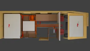

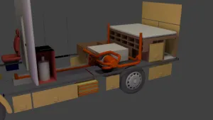

    (Ich hänge zur Klärung der Situation ein schlechtes 3D-Schemenimage an, wird ausgetauscht wenn wir mal Zeit haben das 3D Modell weiterzubearbeiten)

    Klärung zum miserablen Sceenshot aus den ersten Planungstagen in 3D:
    Die Heizung ist rechts unten im Podest.
    (Ich weiss dass ausser uns vermutlich keiner ein Podest statt einer Sitzbank mit Tisch haben will, aber wir sind beide geborene Anti-Tisch+Sessel Menschen.
    Zur Klärung "wie essen": In die Mitte komt ein grosses rundes indisches/marokkanisches Tablett auf erhöhtem Kreuz, beides kann man nach dem Essen unter das Podest schieben, gerade genug Platz dafür über dem Wassertank, der sich in der Mitte unter dem Podest befindet. Links ein "Bank"Stauraum..rechts die Heizung.)
    (Das untere Regal ist dem Wunsch in der Garage durch die Seitentüren einschiebbare Kajaks unterzubringen zum Opfer gefallen)
    Die Dachluke wird viel größer, die hinteren Fenster waren damals noch nicht versetzt, der versenkte Dachgarten noch nicht in Planung....

    die Planung der Heizung wird wohl in die nächst Runde gehen. Wir planen jetzt, die Heizungsschläuche durch den Kabelschacht, der unter den Boden entlang läuft, zu verlegen. Dann kommen wir problemlos nach vorne. Die Heizungsschläuche werden wir dafür jeweils mit 2cm Isolator versehen, damit möglichst wenig Wärme verloren geht. Da der Kabelkanal nicht isoliert ist, erscheint mir das die bessere Lösung. Den Kabelkanal selbst zu isolieren sehe ich als schwierig an. Zur Erklärung der Verlegung hier noch ein paar 3D Bilder. Wenn euer Webbrowser WebGL-fähig ist (bei uns hat dass immer mit den Google Chrome Browser funktioniert...aber leider nicht bei jeden:-( dann könnt ihr euch dass auch im echten 3D ansehen, mit ziehen und klicken der Maus. Der Link dazu ist hier: http://skfb.ly/j3gf1da
    Ansonsten eben einfach die gerenderten Bilder im Anhang dieses Posts verwenden.
    Btw: wir suchen ebenfalls noch dringend eine Dachluke, mit der man das Dach besteigen kann. Kennt da jemand eine, mit der er hierfür gute Erfahrungen gemacht hat?
    LG,
    Stephan.
      • 84,97 kB
      • 480 × 270
      • 152,66 kB
      • 480 × 270
      • 156,43 kB
      • 480 × 270
      • 79,64 kB
      • 480 × 270
      • 69,5 kB
      • 480 × 270
    • 21. April 2012 um 10:44
    • #98
    Zitat von grenzfrequence
    ...Die Heizungsschläuche werden wir dafür jeweils mit 2cm Isolator versehen, damit möglichst wenig Wärme verloren geht.
    Hallo Stephan,
    ich habe bei mir die Heizungsschläuche, die durch Stauräume gehen, nicht isoliert.
    Das hat zwei Vorteile:
    - Der Stauraum ist temperiert - Du musst keine Angst haben, dass Dir da etwas einfriert.
    - Der Fussboden über dem Stauraum ist auch angewärmt, keine kalten Füsse!
    Allerdings muss ich zugeben, dass bei meinem kurzen "Wohn-PKW" die Schlauchlängen erheblich kürzer sind als in einem langen "Wohn-LKW".
