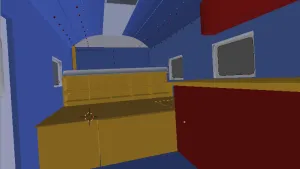

    (Ich hänge zur Klärung der Situation ein schlechtes 3D-Schemenimage an, wird ausgetauscht wenn wir mal Zeit haben das 3D Modell weiterzubearbeiten)
    Oliver
    Danke vielmals für den Rat ein dickeres Entlüftugsrohr zu nehmen !
    Ralf meinte aprospos mit "Entlüftung höher legen" denk ich den Frischwassertank, ich hatte mich davor missverständlich ausgedrückt...meine Antwort war dann allerdings auch wieder missverständlich...
    Eine Frage noch zu Push-Locks mit Drehstangen:
    Kennt/hat jemand Erfahrungen dazu diese stark (nach vorne) geneigt zu montieren ?
    (Für die normale Position hat Ralf uns schon beruhigt :oops: )
    Ich habe mir da seit Anbeginn des Projektes die oben angedeuteten gebogenen Wandkästen eingebildet. (Ladung gesichert, ideale Nutzung für unsere Kleiderschrankvorlieben)
    Die kostengünstigste Konstruktion ist endlich geklärt, und eigentlich spricht wenn man den Winkel für die Montage korrekt angleicht nichts dagegen.. ?
    Klärung zum miserablen Sceenshot aus den ersten Planungstagen in 3D:
    Die Heizung ist rechts unten im Podest.
    (Ich weiss dass ausser uns vermutlich keiner ein Podest statt einer Sitzbank mit Tisch haben will, aber wir sind beide geborene Anti-Tisch+Sessel Menschen.
    Zur Klärung "wie essen": In die Mitte komt ein grosses rundes indisches/marokkanisches Tablett auf erhöhtem Kreuz, beides kann man nach dem Essen unter das Podest schieben, gerade genug Platz dafür über dem Wassertank, der sich in der Mitte unter dem Podest befindet. Links ein "Bank"Stauraum..rechts die Heizung.)
    (Das untere Regal ist dem Wunsch in der Garage durch die Seitentüren einschiebbare Kajaks unterzubringen zum Opfer gefallen)
    Die Dachluke wird viel größer, die hinteren Fenster waren damals noch nicht versetzt, der versenkte Dachgarten noch nicht in Planung....
