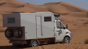

    Es gab den Wunsch, ich sollte doch noch einmal bei Gelegenheit vom Ausbau und den Erfahrungen berichten, dafür denke ich ist es nach 8000 Kilometern und Erreichen des Wendepunktes dieser Fahrt der richtige Zeitpunkt.
    Zum Fahrzeug: dem Sprinter mit zuschaltbarem Werksallrad wird ja immer nur eine "Nassewiesen-Tauglichkeit" nachgesagt. Das kann ich nicht bestätigen. Bisher war immer ich der limitierende Faktor, es gab bislang nur eine Situation, die das Fahrzeug auch bei ausreichend Erfahrung nicht gemeistert hätte. Eine Untersetzung fehlt, das roch man manchmal, und die 245er Reifen wie sie mancher zugelassen bekommen hat, wären der Bodenfreiheit halber auch hilfreich gewesen. Motortechnisch schaffen die 130 Pferdchen alles spielend, 130 sind mit vollem Fahrzeug noch drin, wenn es sein muss. Verbrauch bei Normalfahrt zwischen 10-15 Liter, das ist ok bis gut. Das Fahrerhaus mit Doppelsitzbank ist meiner Meinung nach ausreichend bequem und groß, vermissen tue ich nur die Thermoglasscheibe, die ich aus dem LT kannte.

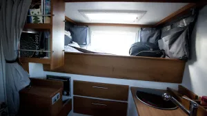

    Zum Wohnraum: Prämisse war, ein festes Bett und einen festen Tisch zu haben, da WOhnmobil = Büromobil. Ich habe mich daher für eine Dinette mit Tisch in Fahrtichtung entschieden (nicht im BIld). Breite: 130 cm und damit als Gästebett voll tauglich. Sie ist leicht erhöht, unter dem Boden befindet sich das Batterieabteil und der Wassertank, voneinander getrennt, alles schön mittig im Fahrzeug.
    Unter de Bank auf der BFseite ist der Kühlschrank (öffnet so, das man von außen durch die Eingangstür hineingreifen kann) und davor ist Lebensmittelstauraum.
    Die Bank auf der Fahrerseite ist nur vom Heck zugägnglich, hier lagert Windsurfmaterial (für die Surfer: 2 Boards, 3 Riggs)
    Das Bett befindet sich im Heck und hat eine feste Liegefläche von 100cm. KLappt man das Vorlagebrett hinunter, ist das Bett ebenfalls 130cm breit. In diesem Moment ist die Spüle nicht mehr benutzbar.
    Die Pantry befindet sich zwischen Bett und Sitzecke und bietet einen dreifallmigen Gaskocher sowie eine normale Rundspüle. Arbeitsfläche fehlt zugunsten der dritten Flamme, hierfür muss man den Esstisch nehmen, der direkt anschließt und für mich eine gute Tresenarbeitshöhe bietet.
    Stauraum gibt es im Pantryblock nicht, hierunter lagern auch die Surfbretter.
    Küchenutensilien nehmen zwei große, 80cm breite und 50cm tiefe Schubladen unter dem Bett auf. Das passt, sogar für Weingläser ist platz. Daneben ist ein kleines Elektronikschränkchen, der den Rechner, die Musikanlage und meine Fototasche aufnimmt, darüber ein freihängendes Bücherregal.
    Das war es an Hardware, weitere Staumöglichkeiten gibt es an den Wänden in grauen Segeltuchtaschen. Das ist leicht und lässt sich dem Bedarf anpassen. Habe jedenfalls alles für 8 Wochen Reise unterbekommen...
    Möbelbautechnisch wählte ich Teakfurnier, das ich auf Tischlerplatte klebte und mit Massivholzkanten kombinierte. Alles anschließend gewachst, zusammen mit vielen Weißflächen der flächigen Einbauten ist das meiner Meinung nach eine nette und wertige Möglichkeit, Wärme in den Bus zu bringen.

    Ersatzradhalterung (VA) und Dachträger kommen von einem befreundeten Schlosser und sind das beste am ganzen Bus. Der Heckträger muss abgeklappt werden um an die heckstauklappe zu kommen, aber das geht in 3 Minuten. Dachträger ist aus Alublech und flächig aufgeklebt. Viel Platz für leichtes Material und Ersatzkanister, die nur nach Bedarf gefüllt werden. Zukünftig gibt es noch zwei Staukästen unterflur.

    Die Innenraumaufteilung ist auch mit zwie Personen super, es bleibt genug Raum zum Bewegen, der Verzicht aufs Bad fällt dabei positiv auf. Der Vorhang zum separieren des Bades (sprich, Waschbecken der Pantry) kommt eher selten zum einsatz, eher verschwindet der Navigator zur Kartenarbeit mal für 30 Minuten ins Führerhaus. Das WC wurde mittlerweile ganz ausgeladen.
    Was Änderungspotenzial hat:
    der Wassertank ist unter FLur besser aufgehoben, platz- und gewichtstechnisch. Beim absetzen der Kabine wird er mittels Bajonett rennbar, das sollte gehen.
    dann können die Batterien (eine zweite wird dazukommen) weiter nach vorne rutschen und der Raum zum stauen zur verfügung stehen
    Der Kühlschrank ganz ohne Entlüftung nach außen (Waeco Coolmatic) hat zu lange Schaltzeiten, bekommt die Wärme nicht weg. Ein Problem was sich beim Koffer davor mit gleichem Kühlschrank so nicht zeigte.
    Lösung muss ich noch suchen, jede Entlüftung mehr ist ein Staubfänger auf Pisten. Mal sehen
    Rollauszüge aus dem Baumarkt sind zu empfindlich und rutschen hier irgendiwe gerne mal raus. Werde auf flächige Holzauflagen mit Delringleitoberfläche wechseln, eher eine Kleinigkeit.
    Strom ist wg. dem Kühli überraschend knapp, zweite Batterie für dauerhafte Büroarbeit nötig. Zweites Solarpanel oder Windgenerator damit sinnvoll.
    Der vielbesprochene Durchgang zum Führerhaus wurde bislang nicht vermisst.
    Unbehandletes Teak-Stabdeck sieht gut aus, ist aber als Küchenfußboden empfindlich. Werde es wohl flächig ölen, auch wenn ich damit auf Schiffen nur schlechte Erfahrungen machte.
    Truma Combi ist ein Bombengerät, aber darauf achten, das Wasserzuleitung so verlegt sind, das sie gut entlüftet.
    230-Volt-Steckdosen an der Decke verhindern super etwaige Stolperfallen.
    Die billigen Schaumstoffmatratzen von Ikea sind super bequem.
    Zuletzt der Koffer:
    Von den Maßen her perfekt, Isolation super, mittlerweile leider strukturell an den Befestigungen stark beschädigt.
    Aber das Thema lassen wir an dieser Stelle, bin bereits mit dem Hersteller in Kontakt.

    Ja, es ist eine Absetzkabine, allerdings ist diese Absetzfuntion nie für die Reise geplant, sondern nur für Containertransport und Winterarbeit im Wald, wenn stattdessen eine Pritsche auf den Wagen kommt.
    Habe sie bislang einmal ab- und wieder aufgesattelt. Sie steht mit über einem Meter schon sehr hochbeinig und ich würde sie in diesem Moment nie zum wohnen nutzen. Sie schwankt, wie hoch die Belastungen auf den Aufnahmepunkten ist, kann man nur vermuten, stärkeren Wind würde ich ihr auch nicht unbedingt auf den Stelzen zumuten.
    Aufsatteln ist eine Adrenalinaufgabe, aber letztendlich geht es schon prinzipiell alles sehr einfach. Dauer: 30 Minuten, aber war ja auch das erste Mal. Rauf gings in der Häfte der Zeit.
