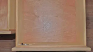

  • Sharleena
    110
    • 23. April 2010 um 23:52
    hallo
    unsere schubladen haben eine multiplex-front, der rest ist aus dünneren tischlerplatten (?).
    die auszüge sind von würth, belastbar für 30kg und ein paar für 60kg.
    das ist unser erster ausbau und der möbelbau ging einfacher von der hand, als gedacht.
    wichtig ist, sauber zugeschnittene platten zu haben!
    das zusammenbauen der schubladen und montieren der auszüge ist auch für holz-neulinge wie uns, gut machbar.
    wir haben allerdings zu schwer gebaut, dünneres material hätte vermutlich gereicht.

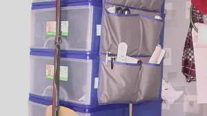

  • flamingo
    63
    54453
    • 25. April 2010 um 20:55
    Hey,
    bei uns in der Wohnkabine sind solche Stapelboxen von "OKT" in die Ecke gekommen.
    Ist zwar nicht so schön wie die aus Holz usw. ,aber schnell und einfach eingebaut.Haben wenig Gewicht.
    Die Schubladen sind natürlich auslaufsicher.
    Das Spannband vor den Schubladen wird noch durch eine Stange ersetzt,aber dieses System hat schon längere Reisen ohne probleme funktioniert.
    Die Boxen wurden in Baumarkt (Hagebau) gekauft.
    Gruß Torsten
