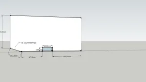

    wie kann ich für meine Wohnwagenkabine den Böschungswinkel berechnen. Es wird kein Offroadwagen, aber ich möchte schon ohne auf zu setzten von der Fähre fahren können.
    Wie kann ich den Winkel berechnen? Oder wie sind eure Erfahrungen?
    Sollten die Achse in der Mitte der Kabine liegen?
    Danke,
    Steffen

    Zeichne einfach eine Seitenansicht, dann kannst Du Dir den Winkel rausmessen, überdenken und ev. anpassen...nix rechen...

    um dir die Planung zu erleichtern mal ein paar Werte:
    Normaler Pkw - ca.15°
    VW Bus (Transporter) - ca.20°
    SUV - ca.20-25°
    Geländewagen - ca.25-35°
    D.h. mit ca. 20° bist du gut dabei, da sollte es keinerlei Probleme auf Fähren geben. 15° gehen wahrscheinlich auch noch weitgehend problemlos.

    meint ihr, das könnte reichen?
    Danke,
    Steffen
    Dazu müsste man wissen wo das Rad ist (in der Höhe...)... :wink:
    Ich hab Dir vorgeschlagen die Seitenansicht zu zeichnen...das bedingt natürlich auch dass alles was Einfluss hat gezeichnet wird...aber das hättest Du auch selbst merken können... :roll:
    ...aber wenn das Rad eingezeichnet ist kannst Du Dir auch selbst ein Bild machen...
    Sorry, ich helfe gern, aber so hör ich bald auf...

    mir erscheinen die 500mm Radkastenbreite zu klein.
    Oder sollen es kleine Räder werden?
    Vielleicht kommt da so eine Art Antigrav-Generator rein, auf dem der Wohnwagen schwebt :lol::shock::lol:
    Oder der Steffen malt noch Räder rein. Dann wissen wir, ob der Radkasten größer wird oder Mini-Rädchen reinkommen. :idea:
