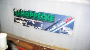

    Sorry, Hat etwas länger gedauert! :wink:
    Ist wohl doch nur eine Starterbatterie.
    Bilder sind leider ein wenig unscharf.

    sorry, aber ich kann es nicht lesen - ist das jetzt ne 1100Ah Batterie?

    Ja. Aber diese ist defekt.

    Nee, ich glaube ehr da steht was von 1100A Startstrom drauf. 1100Ah müßte doch deutlich größer sein. Ich denke das sind ehr 220Ah. Aber brauchen kann man die trotzdem,wenn du günstig dran kommst.
    Diese Vermutung habe ich auch.
    Für 1100AH scheint mir die Batterie etwas zu klein geraten.

    Ok, gehe ich also mal von einer Starter(Gel)batterie mit 220 Ah aus.
