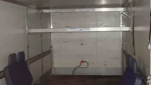

    So da ich jetzt ja endlich weiss wie es geht. :)
    Hier ein Foto vom Koffer vor dem Schruben.

    4.871
    • 15. Februar 2010 um 08:30
    Hallo Thomas,
    Ich rate Dir auf jeden Fall den Boden gut zu isolieren. Sonst hast Du in der kalteren Jahreszeit immer kalte Füße.
    Für was benötigst Du denn die Zurrösen?
    Wenn ich richtig liege sind die Zurrösen in Rahmen verankert und sollten mit längeren Schrauben auch durch einen Sandwitchboden noch ihrer Funktion gerecht werden.

    5.591
    • 17. Februar 2010 um 07:07
    Hoi Thomas
    Zitat von elVARIOloco
    Ob ich den Boden als Sandwichkonstruktion mache oder zwischen den Rahmen isoliere werd ich wohl erst entscheiden, wenn ich den alten Boden raus habe und der Blick frei ist.
    Die Zurrösen wollte ich mir eigentlich erhalten, um Einbauten an der Stelle amtlich zu befestigen. :)
    Oder ist das zu "sicher" gedacht?
    Brauchen tut's die Zurrösen dafür definitiv nicht...und zwischen den Stahlträgern zu isolieren bring viel Arbeit bei wenig Sinn...eine Wärmebrücke nach der anderen!
