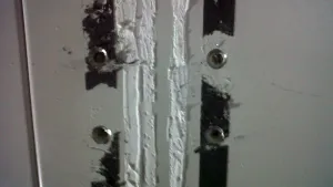

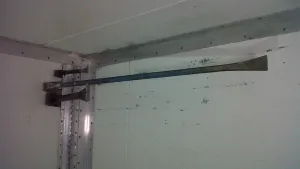

    Zum Thema Sika 252 kann ich noch wenig eigene Klebeerfahrungen beisteuern, aber ich kann von der Haltekraft berichten.
    Bei mir im Koffer waren einige Airlineschienen mit Sika252 und zusätzlich noch Nieten befestigt, als ich die entfernt habe wurde öfters mal gut geflucht über die Haltekraft von Sika.
    Und es waren pro Schiene eigentlich nur zwei dünne Raupen aufgetragen worden.
    Ich musste "Spezialwerkzeug" benutzen um die Schienen runterzubekommen. :D
    Der Begriff -nur mechanisch zu entfernen- traff bei mir voll zu, aber seht selbst:

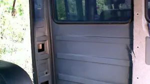

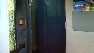

    nachdem ich ich einen kleinen Wassereinbruch im Dach der Doka behandeln musste, habe ich mich gleich mal an den Durchgang zum Koffer gemacht.
    Aber der Reihe nach, als ich einen Wasserfleck am Himmel in der Doka entdeckte musste der Himmel erstmal raus.
    Mir war klar, das es nur von den Bohrungen der Klimaanlage kommen konnte, also habe ich den Klotz auch gleich abgenommen und das große Loch erstmal provisorisch im Dach geschlossen.
    Die Klimaanlage war von der Kabinenseite aus mit Aluprofilen verstärkt worden, die direkt am Blech der Karosserie anlagen, also hatte ich sogar noch ne "Batterie" im Dach. :)
    War natürlich nicht mehr dicht und Wasser zog an den Schrauben in den Innenraum.
    Danach wurde der Tunnelboher in Form von Flex und Stichsäge angeworfen.
    Die Ausschnitte habe ich erstmal "sicher" rausgeflext, so das ich noch etwas vergrößern kann.
    Gerade nach unten die Stufe werden ich wohl jetzt am Wochenenden noch erweitern.
    Am Montag gehe ich zu unserem Metallbauer um mir die Vierkantrohre für die Verstärkung für die Kabine anfertigen zulassen.
    Ich bin mir allerdings noch nicht sicher ob ich 30x30mm oder 40x40mm Profile nehem soll.
    Die Öffnung hat jetzt ungefähr die Größe 75cm x 120cm.
    Welche Profilgröße soll ich nehmen?
    Beste Grüße
    Thomas
