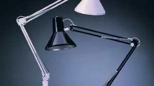

    • 22. Oktober 2010 um 07:40
    Hoi Thomas
    Wie wär's wenn Du Dir aus einer Auszugsbrause und einer Parallelogramm-Bürolampe was zusammenbaust?
      • 36,26 kB
      • 500 × 484

    ich habe mal nachgefragt was nur der Flexschlauch von der "Arwa Flex" Garnitur als Ersatzteil kosten soll.
    Liegt bei knapp 180 € netto :shock:
    Werde also noch weiter suchen, hat ja noch etwas Zeit.
    Vielleicht finde ich was aus dem Audiobereich, habe letztens an einem Mikrofon so eine Art "Flexschlauch" gesehen.
    Flexschlauch gefällt mir besser als Parallelogramm :)
