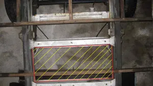

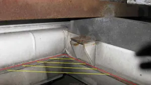

    Ich möchte z.B. ein waagerechtes Blech in den Grundrahmen des Fahrzeugs einlegen (siehe Bilder) und dort fixieren.
    Schweißpunkte setzen und danach dichten würde gehen. Allerdings wird es mir dann um die Schweißstelle herum ordentlich den Lack verbrutzeln UND ich kann das Blech nicht so einfach austauschen, wenn es mal durchgerostet sein sollte.
    Die Möglichkeit Blechschrauben einzusetzen hab ich bisher noch garnicht betrachtet. Nachteil von Schrauben - sowie auch bei den Blindnieten ist, dass die Stelle nicht gedichtet wird. Außerdem kann sich die Schraube durch die Vibrationen lösen.
    Von daher gefällt mir die Lösung Becherblindnieten am Besten. Oder eben Blindniete und Innen ordenlich Dichtmasse drauf.
    Der Stumpf bei Hart/Weichkombination stört mich hier nicht, da ich unter der Isolierung bin.
    Was haltet ihr davon?

    Hallo Ping,
    beim Nieten in den Rahmen kann es sein, dass der TÜV-Prüfer das nciht gerne sieht, da der rahmen angeborht werden muß.
    Auch sind hier bei der Kombination Stahl Alu Kontaktkorrosionen zu befürchten. Wenn Neiten, dann würde ich wasserdichte VA-Nieten nehmen.
    Aber was hälst Du denn vo einer Verklebung des Bleches mit dem Rahmen. Da kann der Tüv nicht meutern und es gibt keine Probleme mit Korrosion und dicht ist es auch noch. Von der Belastbarkeit sollte es bei der Fläche keine Probleme geben.

    Also das Anbohren und Nieten/Schrauben im Bereich des Rahmens würde ich auf jeden Fall sein lassen, denn das kann unter Umständen vom TÜV bemängelt werden, so wie HWK schon geschrieben hat. Im Zweifelsfall mit dem TÜV vorher abklären !!!
    Ich würde hier auf jeden Fall kleben.
    Im Automobilbau wird heute fast mehr geklebt wie geschweist :wink: und bei Verwendung des richtigen klebers (2 K Epoxy, oder 1K PU) und richtiger Verarbeitung wird das mit Sicherheit halten.
    Aber wie bereits gesagt, am besten vorher mit dem TÜV abklären !

    Hallo Ping
    Offensichtlich ist das Nieten ein Thema das polarisiert. Ich weiss aus eigener Erfahrung, dass das Nieten, wenn es korrekt angewendet wird, eine absolut sichere und im Bedarfsfall auch mit nicht allzu grossem Aufwand wieder lösbare Verbindung darstellt. Es ist eine gute Ergänzung zum Kleben oder Schweissen, es kommt aber immer auf die Anwendung an.
    So wie ich das anhand des Bildes sehe, hat es ringsum einen etwa 3cm breiten Falz, auf den du das Blech legen kannst. Ich würde diesen mit Pur-Dichtungsmasse bestreichen, dann das Blech mit ein paar Imex-Bechernieten fixieren. (Imex ist eine Leichtmetallmischung die wenig korrosionsanfällig ist) So hältst du dir die Möglichkeit offen, im Bedarfsfall das Blech wieder zu entfernen. Ich denke nicht, dass ein paar 3.3 mm Löcher im Falz den Rahmen in irgendeiner Weise schwächt. Allerdings habe ich keine Ahnung, was der deutsche Tüv dazu sagt!
    Klebst du das Blech rein, dann ist es drin für "ewig", d.h. du bringst es nur mit grösster Mühe wieder weg.
    Das sehe ich genau so.... allerdings ist es ein guter Einwand von euch vorab mit meinem TÜVler darüber zu quatschen.
    Ich stimme euch zu, an dieser Stelle sollte ein Verkleben ausreichen. Die Auflage von 20mm ist ausreichend, zumal das Blech ja dann mit dem Styrodur oben drauf einen Sandwich ergibt und somit steif wird.
    Allerdings möchte ich das Blech in einem anderen Feld komplett unter dem Rahmen abringen - um die zusätzlichen 9cm höhe ausnutzen zu können (da sollen die Tanks rein). Da ich für die Tanks eh einen Innenrahmen bauen muss (100L --> 100kg) könnte ich das Bodenblech am Innenrahmen vernieten und am Fahrzeug nur ver-/dichtkleben.
    Hey, ihr habt mich wieder mal vor Fehlern bewahrt..... freu mich, dass dieses Thema so diskutiert wird.
