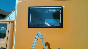

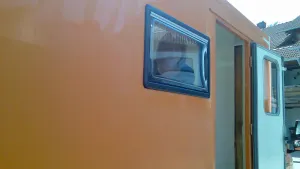

    nachdem die bestellten Fenster diese Woche endlich angeliefert wurden haben wir heute fleißig gearbeitet und die Fenster eingebaut.
    Jetzt sieht der Laster schon etwas mehr wie ein Wohnmobil aus, allerdings nur von Außen, Innen ist noch alles leer.

    Ok, ein Bild vom Fenster.

    ...und weil es auf der anderen Seite auch noch ein Fenster gibt noch ein Bild.

    Nachtrag zu den Bildern.
    Erstes Bild ist auf der Beifahrerseite. an diese Stelle kommt die Küche.
    Zweites Fenster ist auf der Fahrerseite und soll die Sitzgruppe erhellen und Ausblick bieten.
    Fenster eins: 800x450mm
    Fenster zwei: 1100x700mm
    7.707
