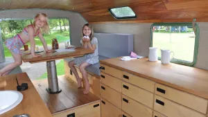

    hallo guenster
    wir haben birke-multiplex in 18mm für die möbel sowie rüster (ulme) massiv in 40 & 22mm für arbeitsflächen, boden & decke verwendet.
    heute würden wir nicht mehr so schwer bauen; 15mm multiplex, 30mm & 18mm rüster hätten auch gelangt.
    an der wand haben wir dafür an gewicht gespart: japanische grastapete; fünfmal seidenmatt lackiert ( nun bekommen wir auch die tomatensoßenspritzer wieder abgewaschen).
    die möbel sind im koffer verklebt, verschraubt und eingeklemmt, das sollte -hoffentlich- reichen.
