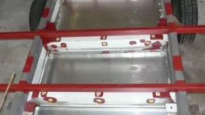

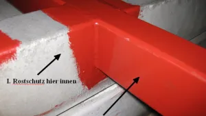

    Nee, is WIC - man gönnt sich ja sonst nix :lol: Waren sehr überrascht, das es so gut geworden ist. Der hohe Längsträger ist verzinkt, außen gut abgeschliffen, aber von innen hat das Zeug mächtig rausgeflockt - *BÄH*
    Zum Thema Vierkanntrohre: wie mache ich die Dinger von innen Rostsicher :?:
    I. Die Längsträger (100x60) sind verzinkt - an den Schnittkanten der Taschen aber offen und außerdem ist ja auch der Querträger (60x40) innenliegend noch unbehandelt.
    Erstmal muss ich diese Zinkflocken / Staubshcicht runterbekommen - habt ihr ne Idee???
    II. die Querträger (60x40) sind etwa 2200mm lang - sollte ich da innen Lackieren oder ist schon gut, wenn ich da Hohlraumversiegelung (Fertan HT o.ä.) in ner dicken Schicht raufsprüh?
    In beider Träger kann ich Löche Bohren, so dass ich mit ner 70cm Hohlraumsonde an alle stellen drann komm.
    Antwortend und gegenfragende Grüße,
    Simon
      • 48,18 kB
      • 511 × 383
    Grundieren ist sicher kein Fehler. Und dann würd ich Mike Sanders drauf tun. Mit dem Zeug hab ich gute Erfahrungen gemacht. Wenns beim verarbeiten nur nicht so ne Sauerei wär.
    VG Anton

    Anton: ja genau die Sauerrei und das Erwärmen hält mich von MikeSanders ab (hab hier schon Beiträge drüber gelesen). Hoffe mit Fertan HT wird's nicht ganz so schlimm.......
    Aber hey, wie Grundier ich die Dingers innendrinn????

    Innen grundieren geht doch auch mit einer mit Hohlraumsonde. Müsste man mal ausprobieren.
    Trotz der Sauerei würd ich Mike Sanders Fertan vorziehen. Dann is Ruhe!
    Eigendlich braucht es innen dann auch nicht grundiert werden.
    Das Mike Sanders Fett kricht so gut, das es sich sogar durch Reparaturstellen in Blechen drückt die Punktgeschweißt und gespachtelt worden sind.
    VG Anton

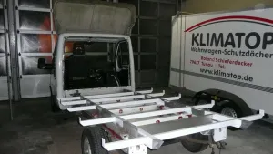

    • 18. April 2010 um 19:25
    • #71
    So langsam siehts nach zusammenbauen aus.... :P

    7.537
    • 18. April 2010 um 19:35
    • #72
    Na das sieht ja wie neu aus

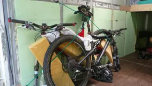

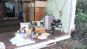

    Möchte endlich mal meiner selbstauferlegten Pflicht nachkommen und euch zeigen, was denn im letzten Jahr noch so passiert ist.
    Mein eigener Plan schnellstmöglich zu bauen hat sich in mehr Gemütlichkeit gewandelt... hab immer wieder was dazu gebaut und dann immer mal wieder was rausgenommen. :)
    Irgendwie muss ich mit dem Ein- und Ausbauen Erfahrungen sammeln um dann immer wieder geschickter zu werden.
    Momentan ist mein Ducato in der Werkstatt - Turboschaden und die reinste Ölquelle, die aus dem Motor sprudelt fordern größere Reparatur - ich hoffe es ist im Rahmen und zu machen :!:
    Hier ein paar Bilder... die sagen am Meisten:

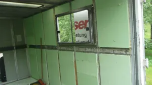

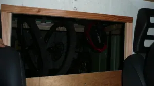

    ...und weiter gehts...

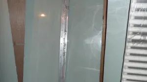

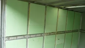

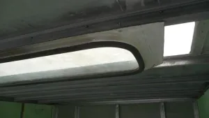

    Zurück in Deutschland wurde fleißig isoliert: 50mm Styrodur mit Puren Dachkleber.
    Hab mir zuvor nicht ausgemalt, wie viel Arbeit im Isolieren steckt! Zuschneiden, Kleber auftragen, anfeuchten, aufpressen, Abstützen und ab an die nächste Platte. Immer nach 2-4 Platten ne gute Stunde warten, da der Kleber ja erstmal aushärten muss bevor die Stützen entfernt und für die nächsten Platten verwendet werden können.

    Kreative Idee mit dem Dachfenster!
    Wenn das aber nicht hermitsch dicht ist, wird sich auf die Dauer dort Schmutz und Dunst sammeln. Und wenn es richtig heiß wird im Süden, dann wird dir dort die Möglichkeit zum öffnen fehlen.
